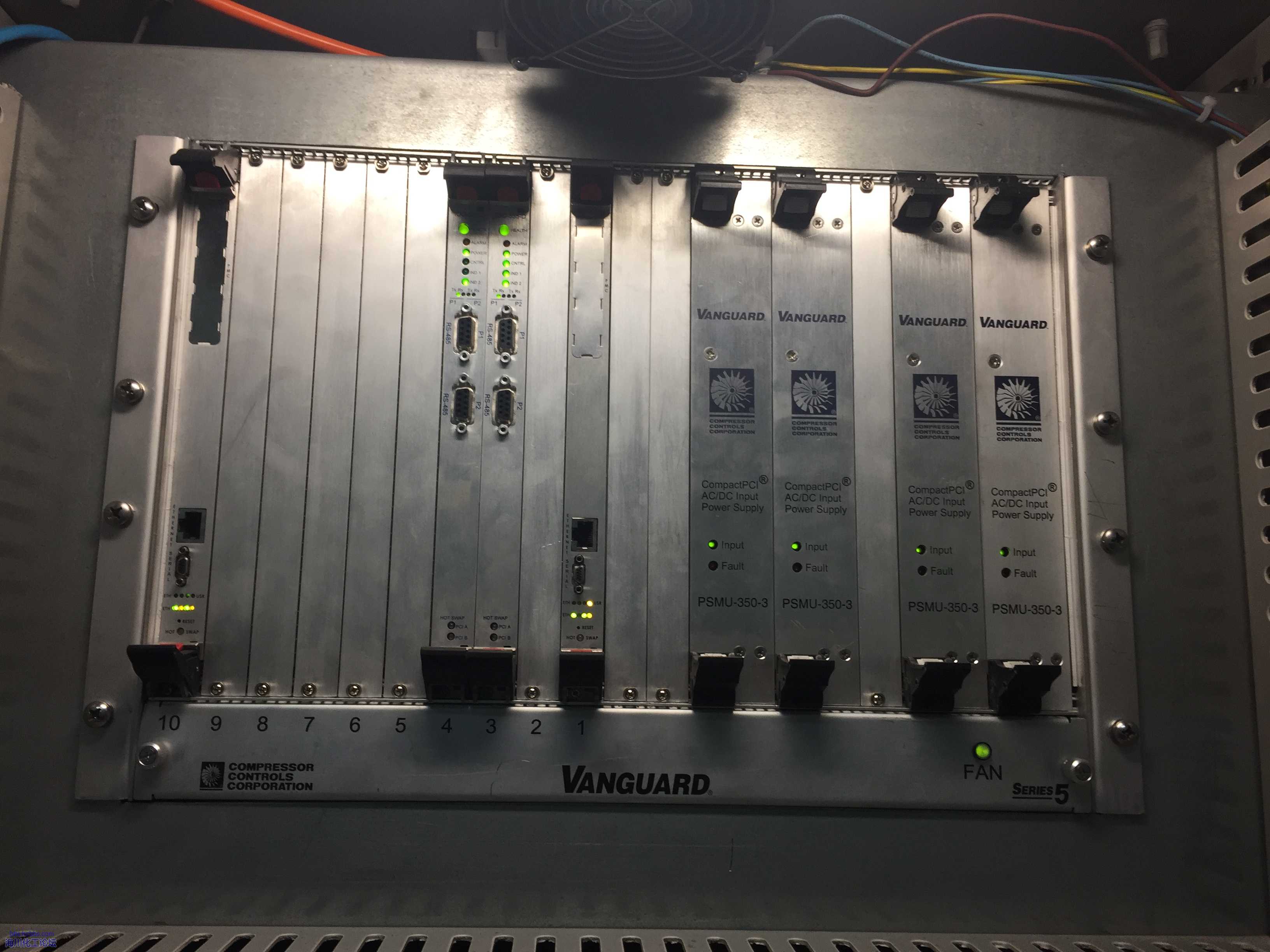

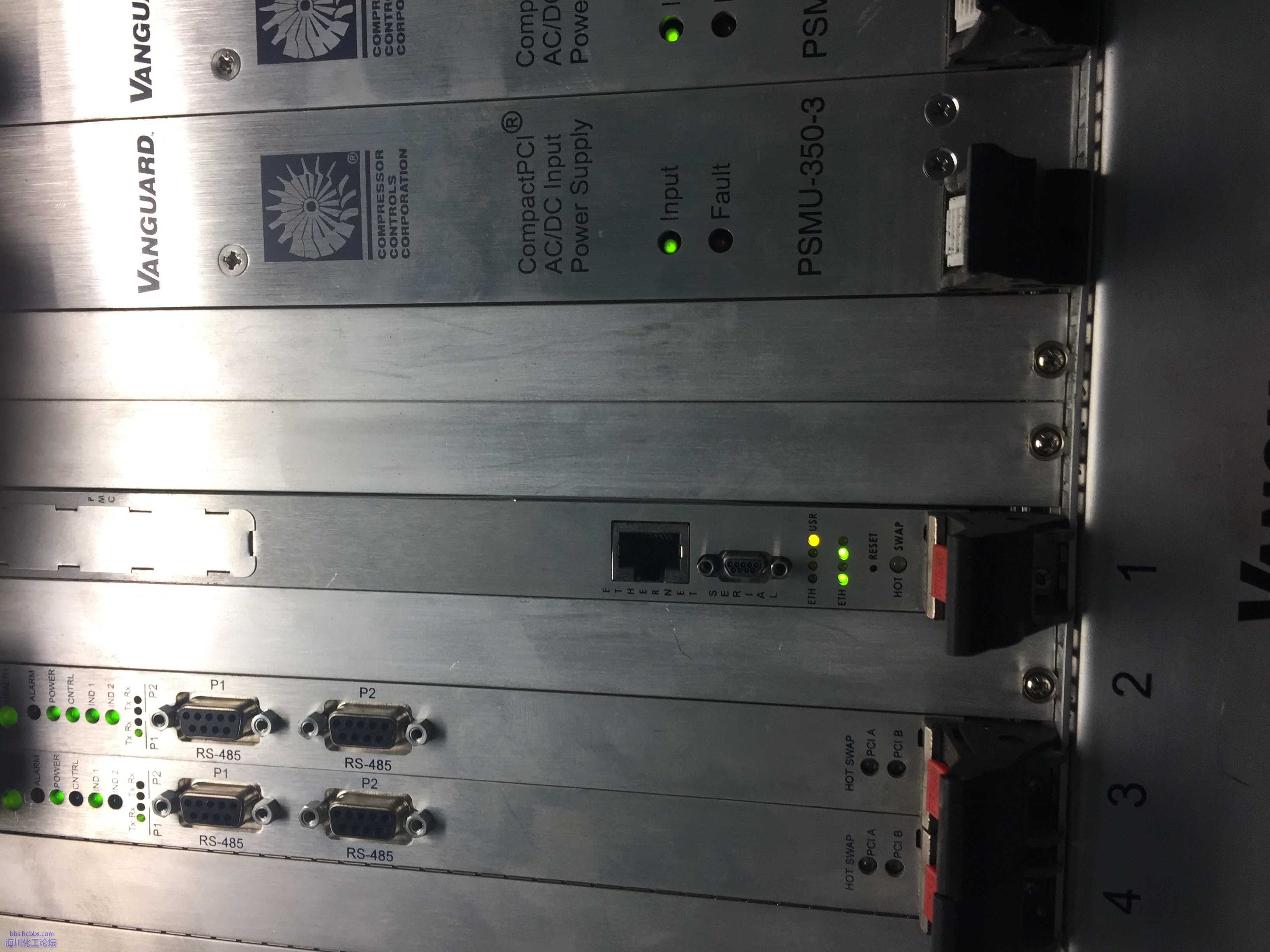

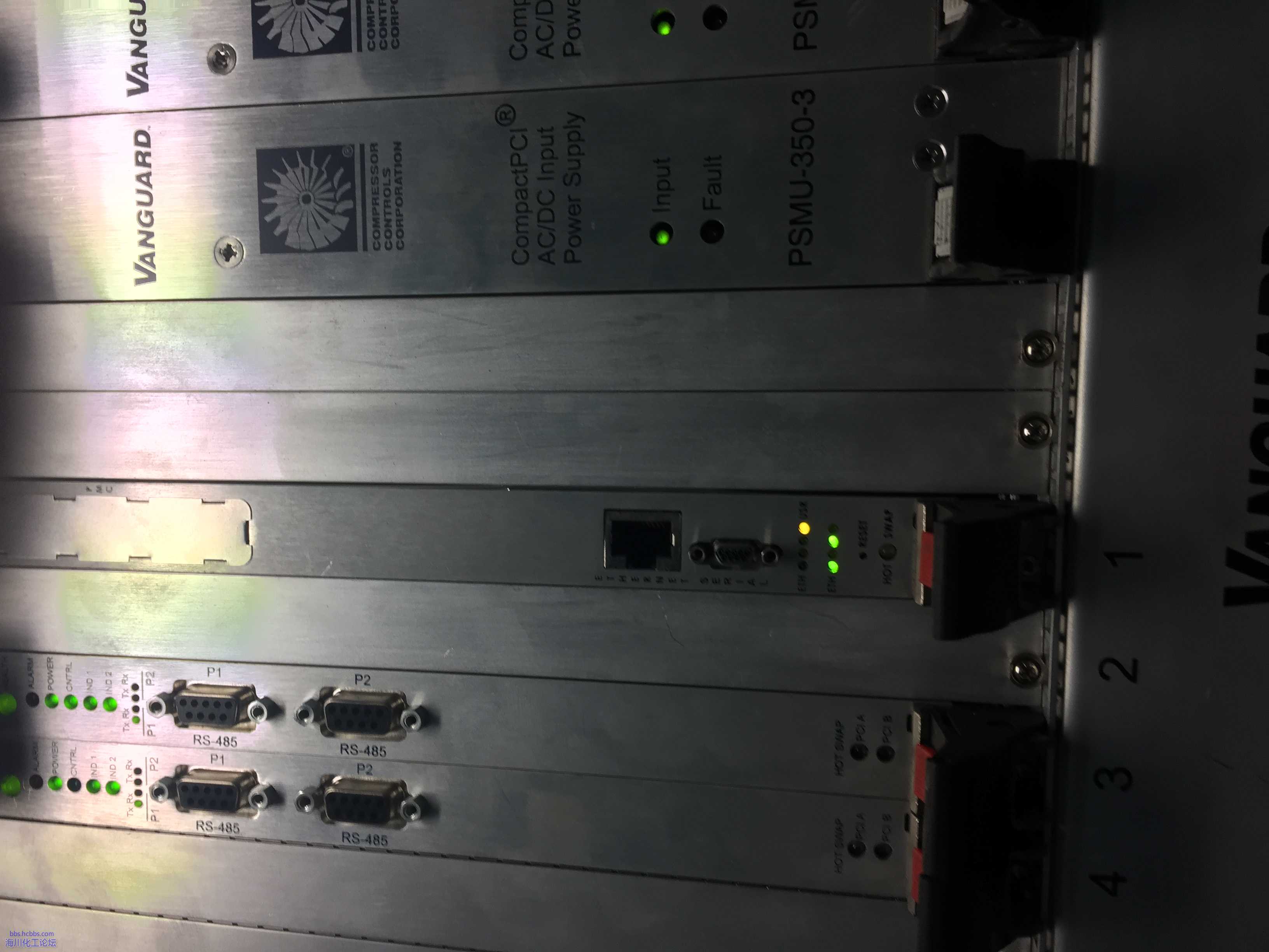

wangaiping3000VIP会员 VIP会员 | 显示全部楼层       最后访问IP新疆维吾尔自治区
我们的 CCC 有报警了,大家看看,复位对机组运行有影响吗 ?
发表于 2016-12-30 16:05:29
