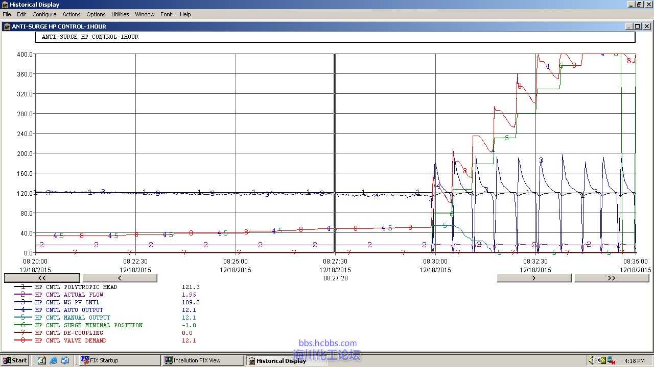

昨天尿素装置因检修需要,系统负荷降至78%。在减负荷过程中,二氧化碳压缩机高压缸发生喘振,高压缸防喘振阀当时处于半自动状态、开度12.1%,裕度109%。(机组喘振17分钟,为防止损坏设备尿素封塔,机组最低转速后,恢复投料。)喘振发生前高低压缸温度、压力、流量、转速均保持问题,蒸汽系统保持稳定。
疑问:
1、为何裕度109%机组就出现喘振;
2、为何防喘振系统不能稳定机组,竟连续喘振17分钟;
3、为何防喘振阀动作10余次,且每次开度阶跃增加;
4、为何在机组出现第一次喘振时,在防喘振阀半自动的情况下,防喘振阀手动输出值(图中5号蓝色趋势线)竟然逐步关小!半自动的情况下,操作员是无法对防喘振阀进行关闭操作的!
我们的防喘振系统是伍德瓦德的。期待专家解答上述疑惑。

第3条线是什么数据。 还有,从8:20到8:30这段中,阀门的输出就有变化了。  详情 回复 发表于 2015-12-21 12:26

昨天尿素装置因检修需要,系统负荷降至78%。在减负荷过程中,二氧化碳压缩机高压缸发生喘振,高压缸防喘振 ...
第3条线是什么数据。

江上渔者VIP会员 VIP会员 | 显示全部楼层       最后访问IP海南省
青青子衿_ 发表于 2015-12-21 12:26
第3条线是什么数据。
3号线是裕度。
8:20——8:30阀位是操作工手动调整。我们在减负荷时,按经验开防喘振阀,保持裕度在110左右。
发表于 2015-12-21 13:58:19
第3条线不是PV吗。裕度为啥会有10次大幅度跳跃。 正常情况下,防喘振安全裕度是不变的。 看到流量有10次为0了。 工作点,喘振线,防喘振线都是什么。  详情 回复 发表于 2015-12-22 11:07

江上渔者 发表于 2015-12-21 13:58
3号线是裕度。
8:20——8:30阀位是操作工手动调整。我们在减负荷时,按经验开防喘振阀,保持裕度在110左 ...
正常情况下,防喘振安全裕度是不变的。
看到流量有10次为0了。
工作点,喘振线,防喘振线都是什么。
发表于 2015-12-22 11:07:29
机组确实出现了10余次的喘振。图中3号线是裕度线,没有喘振线和工作点趋势。已证实,喘振的原因为防喘振阀一直没有动作,可能是卡涩。17分钟的喘振,所幸机组没有出现问题!
