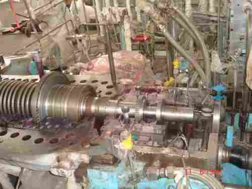

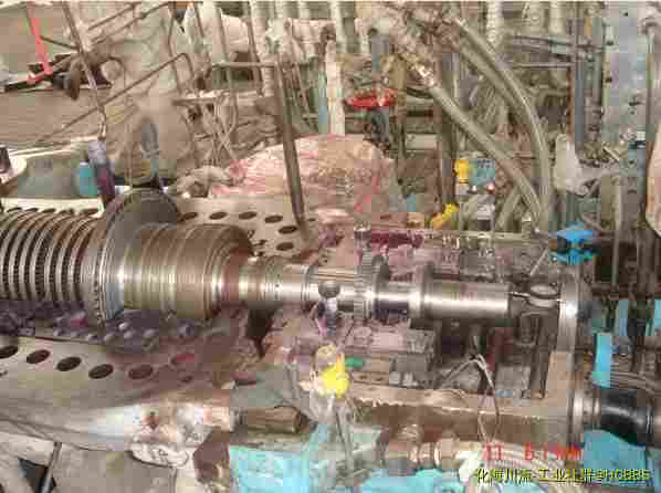

是滴,甚至超速保护也只有电子超速保护,没有机械超速保护,所以,原始试车玩了一把大的,正是因为调试人员把某机组的转速算法模块搞错,造成机组严重超速飞车,整套轴系转子全部报废,就是说实际转速远超超速跳车值,但是,因为算法的问题,所以。。。

julius6054VIP会员 VIP会员 | 显示全部楼层       最后访问IP广西壮族自治区
chengf 发表于 2013-9-12 13:14
3.你的系统没有退守策略,仪表信号没有了,工艺就完蛋。4 C% j) d4 [' S; a, p
是滴,甚至超速保护也只有电 ...
不夸张,真心没有,请看看以下汽轮机轴头图片给看看就知道了。
注明:不知道为啥贴图这么不清晰,设置有问题?即便qq截图也比这效果好。
发表于 2013-9-12 13:29:15
