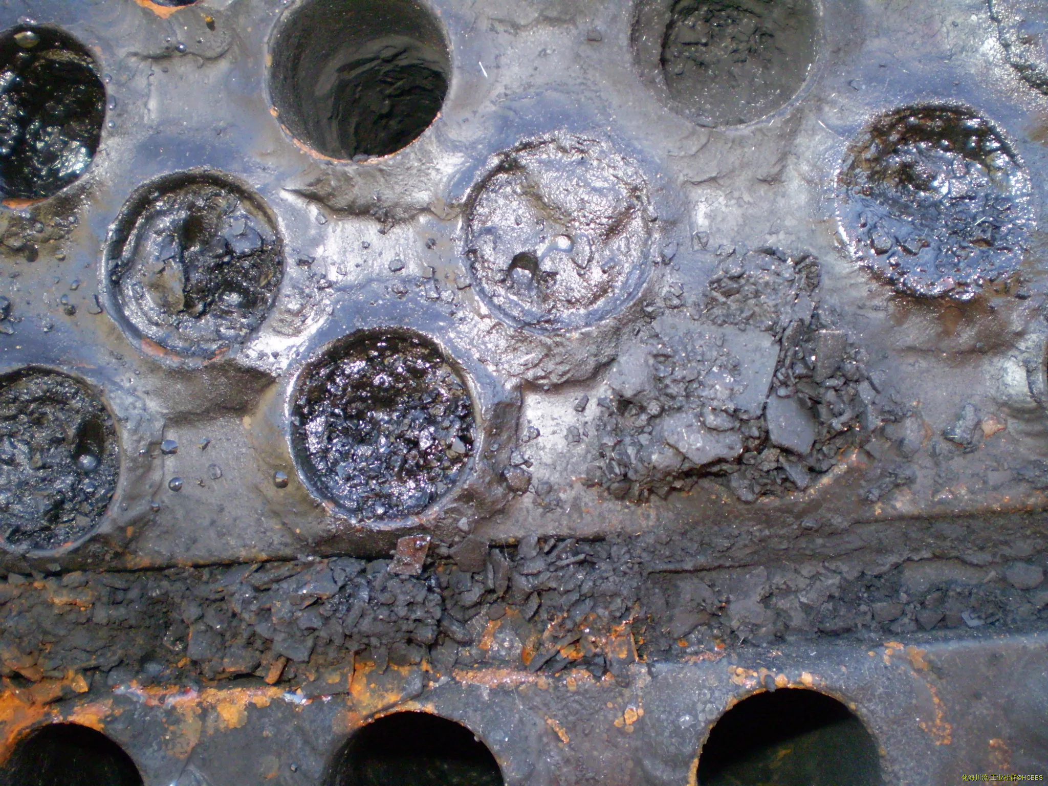

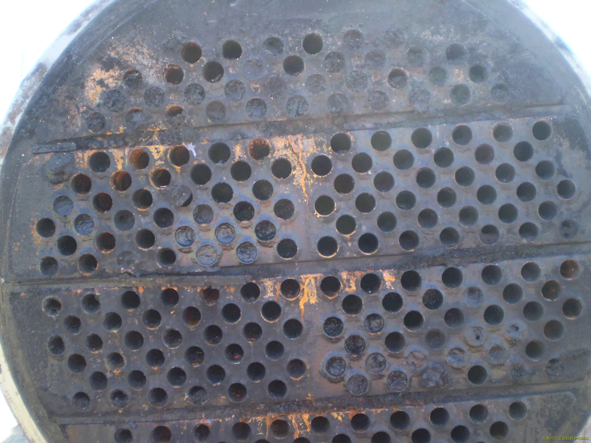

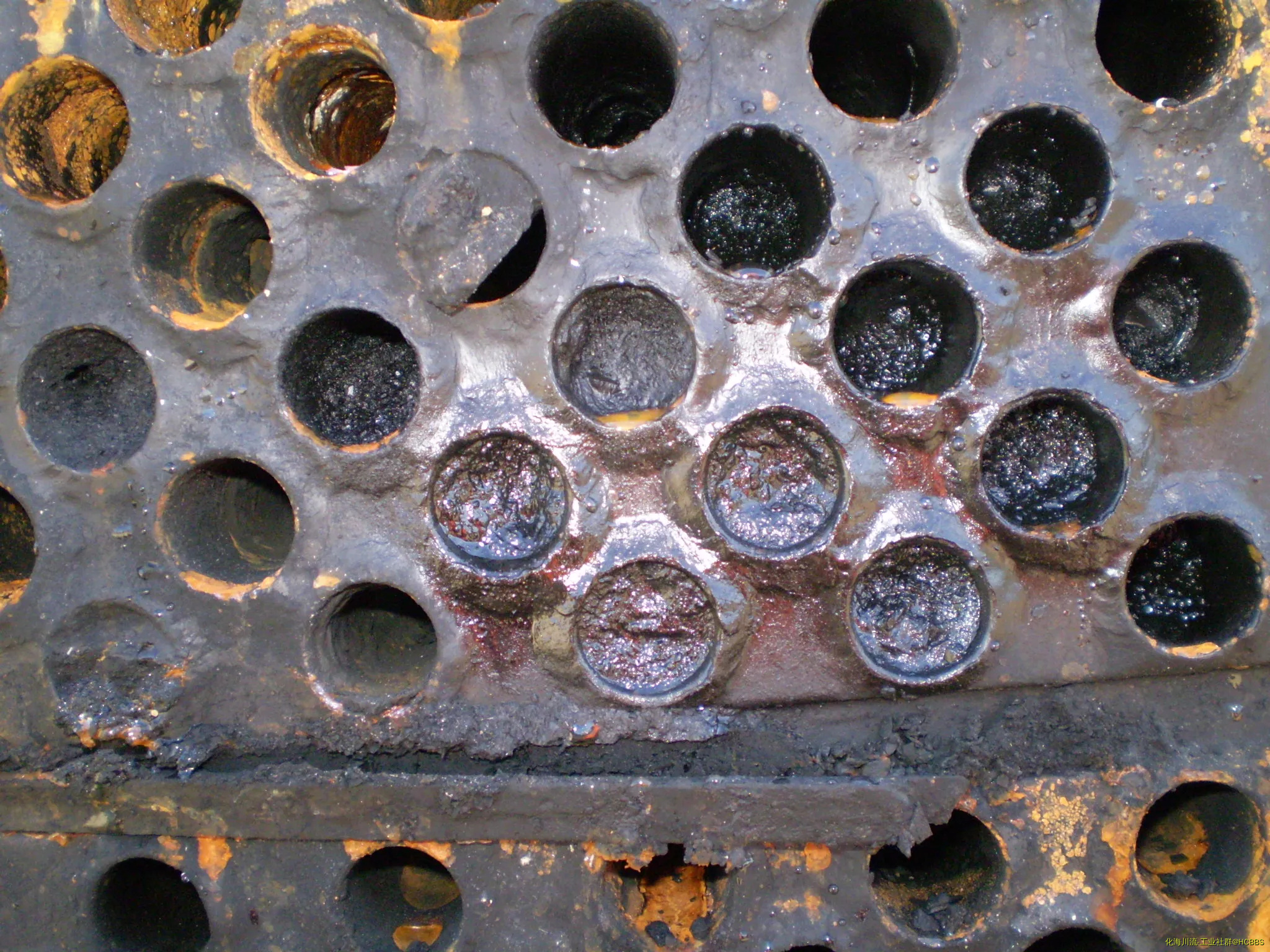

[原创] 石油化工的常减压装置原油减五线换热器管束,管程堵塞严重
785 |5
    以下图片是石油化工的常减压装置,原油减五线换热器管束。型号:BES700-40-100-6/25-6,材质:10#使用条件:壳程:初底油,温度303、压力1.65MPa。管程:介质,减五线、温度363、压力0.91MPa。该换热器使用两年多,检修时换热器打开发现管程减五线管子堵的比较严重。
发表于 2025-5-22 10:21:25
zaazsdeiquVIP会员 VIP会员 | 显示全部楼层       最后访问IP湖北省
换热器管程堵塞可能是由于多种原因引起的,包括沉积物、污垢、腐蚀、以及原油中固体颗粒等。对于这种情况,可以考虑以下措施:
1. 清洗:定期对换热器进行化学清洗或机械清洗,以去除管子内的沉积物。
2. 材质选择:考虑使用耐腐蚀性更强的材料,降低因腐蚀引起的堵塞风险。
3. 监测:加强运行数据的监测,及时发现温度和压力的异常变化,提前预测堵塞问题。
4. 优化工艺:优化原油处理工艺,减少杂质进入换热器。
定期维护和检查是避免堵塞的重要措施。
