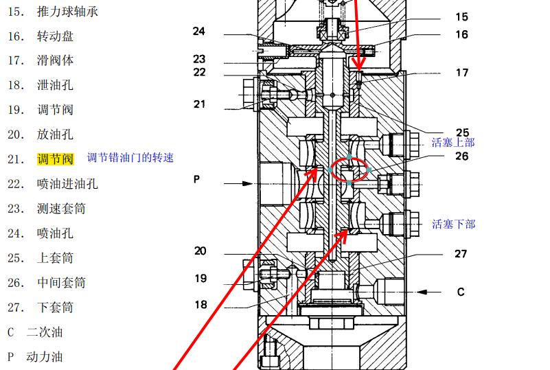

279808715VIP会员 VIP会员 | 显示全部楼层       最后访问IP比利时
汽轮机调速的滑阀组件与中间套筒油孔之间是靠什么密封的(在转速稳定时,封堵住中间套筒的油孔)?如图红圈中位置
发表于 2014-4-15 15:39:17
新手玩转海川 + 5 积极参与
279808715 发表于 2014-4-15 15:39
汽轮机调速的滑阀组件与中间套筒油孔之间是靠什么密封的(在转速稳定时,封堵住中间套筒的油孔)?如图红圈 ...
       您问的这一点,一点也不难理解,我们调节系统中常用的错油门,知道为什么叫“断流式错油门”吗?顾名思义:在机组工况稳定时,错油门的进出油孔,都是被位于中间部位的滑阀堵住的,也就是说没有流量,或者说控制油处于断流状态。当平衡被打破时(也就是说机组的工况发生改变时),滑阀移动,控制油通过错油门的油孔进入油动机,使得机组的负荷发生改变,当达到我们希望的负荷时,通过反馈油路,又使得错油门回中(也就是说,此时的错油门又处于断流状态了),机组的工况又处于一个新的稳定状态。
       调节系统其它的滑阀组件,与错油门的原理是一样的,正可谓万变不离其宗。
zhaoqingsheng 发表于 2014-4-15 18:44
您问的这一点,一点也不难理解,我们调节系统中常用的错油门,知道为什么叫“断流式错油门”吗? ...
这个原理我知道,我想问的是滑阀是一直在转动和震颤的,滑阀封堵靠的是什么密封,有O型圈吗?滑阀转动和震颤,什么型式的密封这么可靠?此处的密封要求应该是相当严格的。
发表于 2014-4-16 08:00:09
高手,请解答28楼问题,十分感谢!

279808715 发表于 2014-4-18 10:50
高手,请解答28楼问题,十分感谢!
28楼的问题,我已经在29楼,做了答复,请您再看一下。
另外,因为对方没有提供详细的图纸,我只能对原理做出解释。但是,我觉得,这已经足够了。因为,调节系统的滑阀组件的原理及结构都是类似的。

279808715 发表于 2014-4-16 08:00
这个原理我知道,我想问的是滑阀是一直在转动和震颤的,滑阀封堵靠的是什么密封,有O型圈吗?滑阀转动和震 ...
滑阀与套筒之间,绝对没有O型圈。
其实由于滑阀与套筒之间存在间隙,这个间隙的大小,一般厂家提供的图纸上,有时也能查到,一般是用公差的方式进行标注。既然有间隙,就有一定的泄漏量,但是,这种泄漏量,不足以对调节系统的性能造成影响,所以,可以忽略不计。
发表于 2014-4-21 08:08:59
