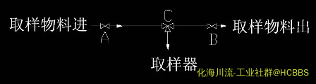

hcer | 显示全部楼层       最后访问IP上海市
lz你好,想请教下现场实际的取样是怎样操作
以下图为例,取样从主管进,回到某地方,中间引出去取样器
取样
取样
我的理解是取样时,先打开进口A阀、出口阀B,等流一会时,打开取样阀C取样,但是这时的A、B阀门是怎样的?
1.是先关闭B阀,再开C阀,快差不多时关A阀让管内的物料都流到取样器内?或者先关C,再关A,那管内剩余的物料怎么办,让它留在里面还是随后接出来另外收集?
2.还是A、B一 直开着等取完样了先关C阀,再关A、B?
先谢了。
致 166楼 hcer
非常抱歉,我对您的描述不能准确理解。
首先您取的样品是什么状态的?
第二您的取样器是什么结构的?
第三您所画的图过于简单,只是三个阀的顺序,取样品的结构与放置位置也有关。
一些阀门的开闭与样品状态、取样器结构以及样品特性有很大关系。
建议您参考您所在的具体行业的取样的规定,进行正确操作。
发表于 2013-12-13 15:12:49
谢谢回复,其实我不是操作,是设计想考虑怎么合理的设置排净放空等,想要考虑下实际的操作,避免不合理设计。  发表于 2013-12-16 10:44

xingguanglueguoVIP会员 VIP会员 | 显示全部楼层       最后访问IP湖北省
      你这个问题确实描述的不清楚,取样方式与物料情况是有关系的,我姑且按普通流体来讨论一下:
      首先要保证容器内的物料是均匀的,这个可以开搅拌器或泵打循环一定时间,然后在取样前要先排放一小段时间,将管道内残留物料排尽,
用待取物料置换,对于你所提到的这个取样管道,你可以直接开A和C阀排放后取样就行(取样要求就不讲了)。至于排放的物料你可以提
个桶过去接着,然后倒回适当的位置,或者将C阀出口设在排放地沟处。
