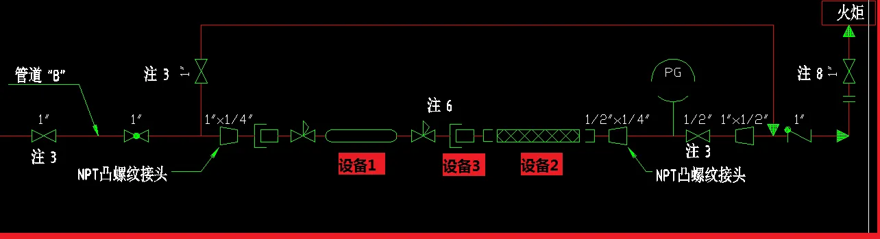

zjupxwhcVIP会员 VIP会员 | 显示全部楼层       最后访问IP辽宁省
请教个简单的问题
如附图中取样装置,设备1,设备2,设备3各代表什么设备呢?谢谢!

致 208 楼  zjupxwhc
您给出的参考信息太少,我无法准确判断这是一个什么装置。
我只能根据我自己的想像来判断:
这应该是一个气体取样及样品吸收装置。
正常情况下,气体从1“的管线走,当进行现场取样时,将设备1连接在目前图中的位置,设备1是一个样品容器,可能带有一定的压力。设备3 应该就是一个卡套接头,用于连接取样窗口与后面的设备2的,这个卡套接头在设备1 前面也有相同的标示。设备3则是一个用来吸收或消除多余的样品可防止多余样品中有害有毒物质的,比如是一个吸收器或带有填充料的反应床。
这些东西叫设备有点大吧,充其量就是个部件。
qugd 发表于 2014-2-22 17:28
致 208 楼  zjupxwhc
这是个取样管线装置,PID图例上面没有这几个设备,所以我弄不明白。根据一般的取样管线配置,你能大概知道这些设备都是指什么的吗?
