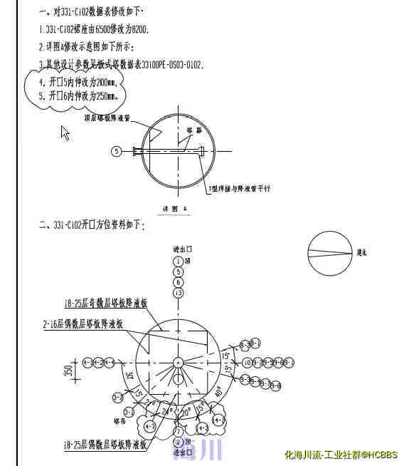

请楼主   给解释一下    这个进料管分布器的作用   以及是如何实现的     下板只有80   还有三个翅片一样的东西  进料是闪蒸塔底油   不知道是不是饱和进料    常压塔有俩股进料    还有一股   是闪蒸油气
还有一问题    塔顶气体出口挡板主要是根据什么选
              靠  谁告诉我                                         CAD文件如何免费下啊       楼主  我该如何让你免费看我的CAD图呀
发表于 2012-4-24 10:20:29
常压塔切向进料管 常压塔7-56_塔盘支撑件.dwg
133.5 KB, 下载次数: 2, 下载积分:财富 -5 财富值
进料管.dwg
319.79 KB, 下载次数: 3, 下载积分:财富 -5 财富值
