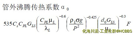

Cs   和   F     这两个参数,有什么要求呢?535,-0.6等这些数字是定值还是情况不同数值不一样?
这个公式是我在一篇《甲醇合成塔设计》的文献中找到的,公式来源和具体说明都没给出,现在毕业设计无法进行,希望您能给出更深的解答一下。。。。
万分感谢!
