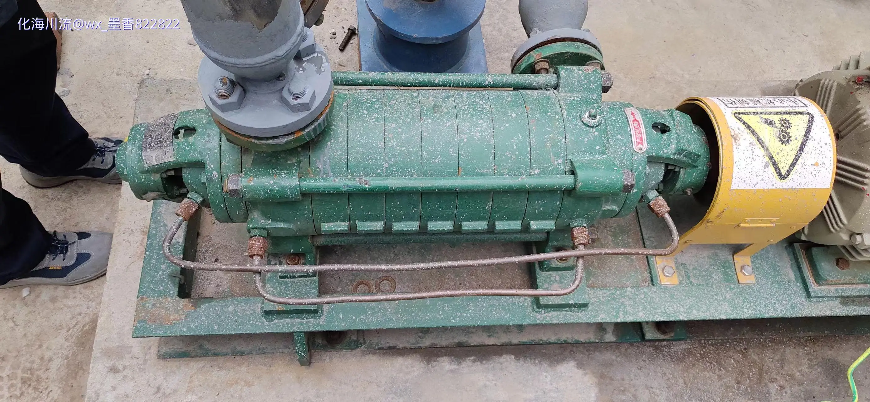

请问这个多级离心泵前后端机封的冲洗管线,是干什么用的,属于哪一种冲洗方案?

多级离心泵的前后端机封冲洗管线主要是用于冷却和润滑机封,防止机封过热和干摩擦,延长机封的使用寿命,并有助于提高泵的运行效率。根据API(美国石油学会)682标准,这种冲洗方案可以属于Plan 32、Plan 52或其他相关冲洗方案,具体取决于泵的设计和使用条件。

多级离心泵的机封冲洗管线用于将部分泵输出的介质引导到机封部分,进行冲洗、冷却和润滑机封,防止泵密封面过热和介质结晶。这通常属于API 682标准中提到的Plan 32冲洗方案。

32不都是外部冲洗吗?
发表于 2024-1-23 10:50:51
这是冷却水吧

里面那条,从出口到入口,是不是平衡管?

这个更像是多级泵的平衡管吧?

平衡管

内圈的是多级给水泵的平衡管,使用说明书上有。
