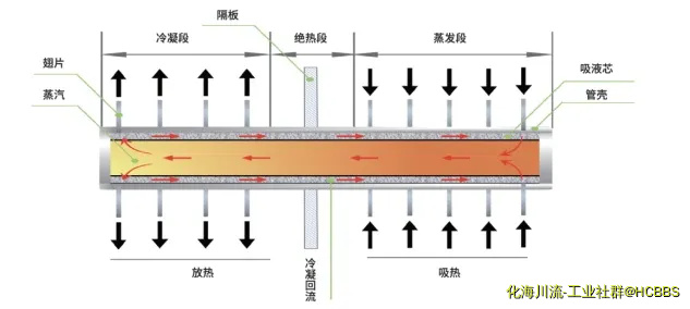

轴向热管工作原理:
如图所示,热管一般由管壳、毛细多孔材料和工作介质组成,将经过提纯的工作介质充入装有毛细吸液芯材料,并抽成高真空的管壳,然后加以密封。
热管的一端为蒸发段,另一端为冷凝段。当一端受热时,毛细吸液芯中的工作介质液体吸收热量而汽化成蒸汽,蒸汽流向另一端,在另一端由于受到冷却使蒸汽释放汽化潜热凝结成液体,液体再沿多孔材料在毛细力的作用下回流到蒸发端,并再次受热汽化。如此反复循环,连续不断地将热量由热管一端传至另一端。
