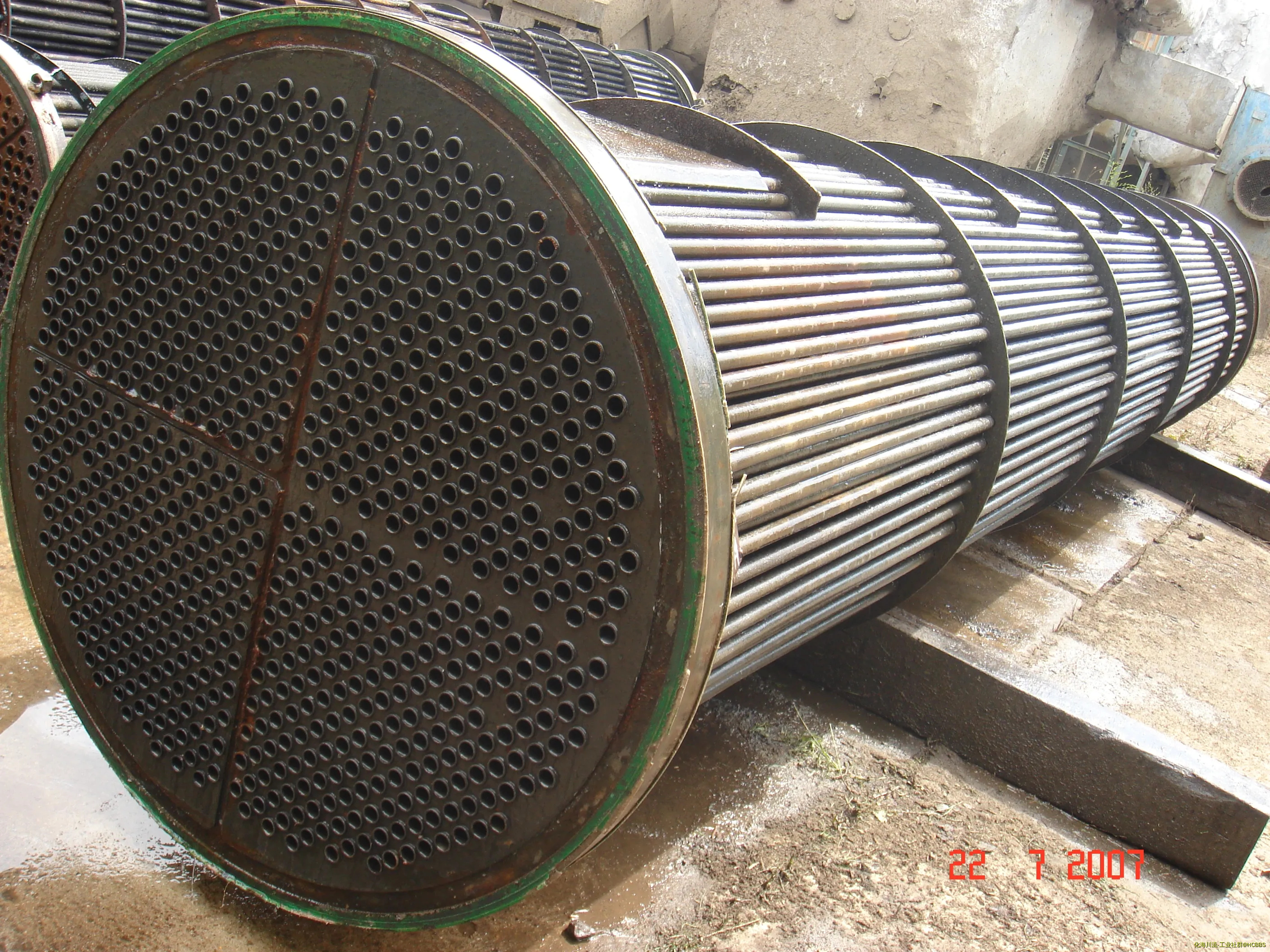

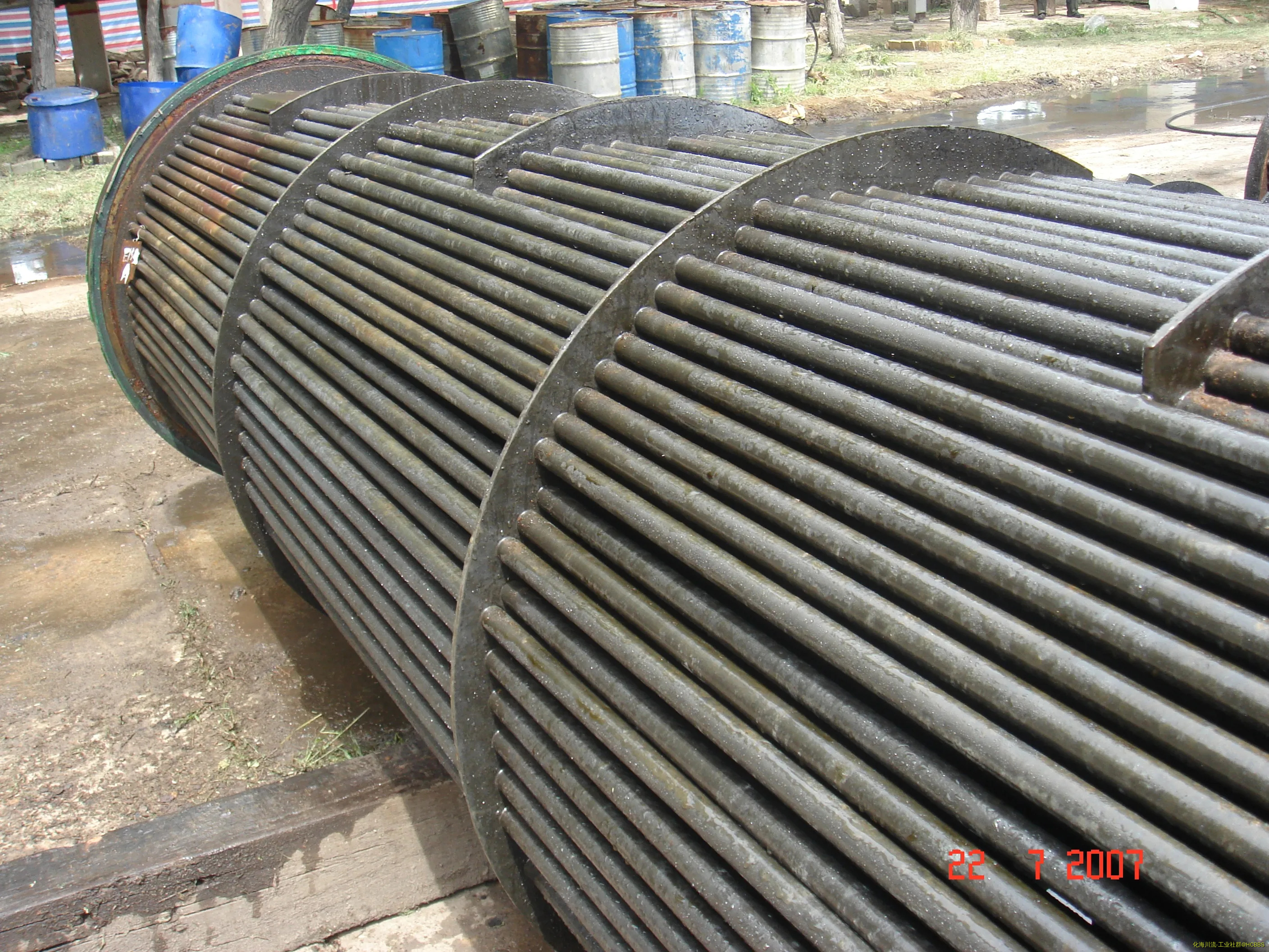

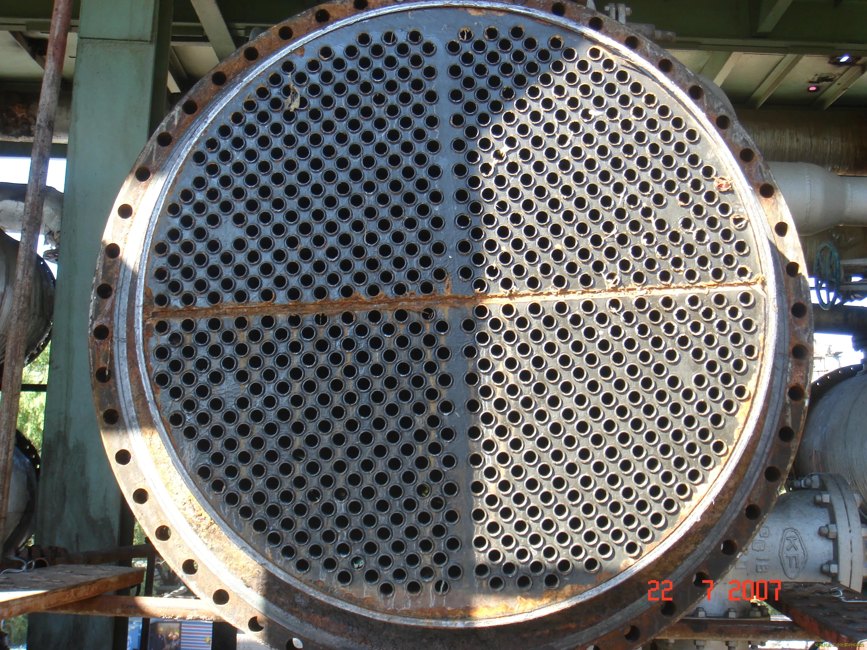

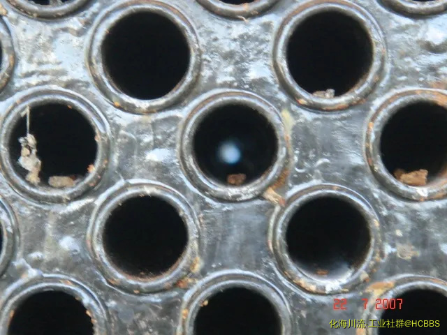

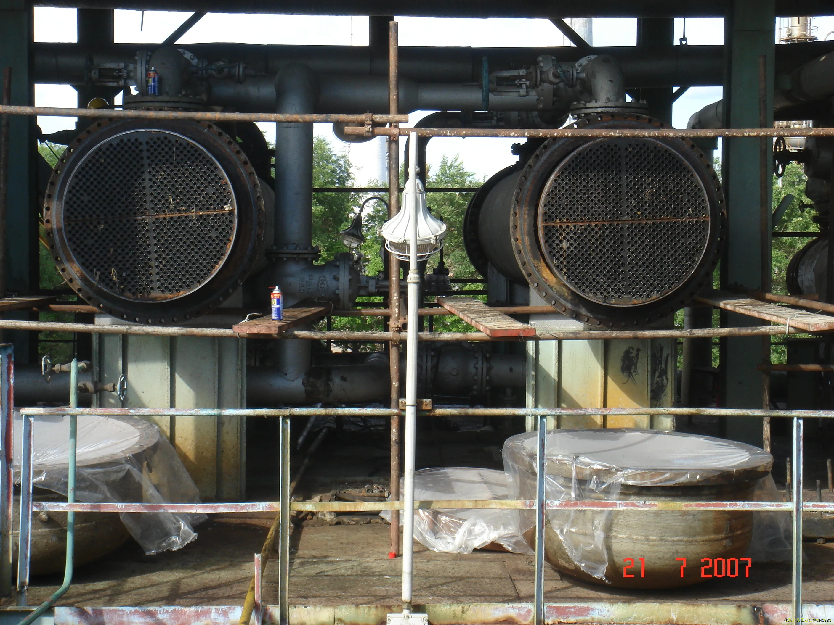

[原创] 石油化工的常减压装置初顶冷却器管束外壁油气侧防腐效果不错
1.6K |2
石油化工的常减压装置,初顶冷却器管束外壁油气侧防腐使用3年的情况。规格为FLB1100-350-16-4。材质为碳钢。使用条件:管程:介质,循环水、温度35℃、压力0.4MPa。壳程:介质,初定汽油、温度80℃、压力1.0MPa。
