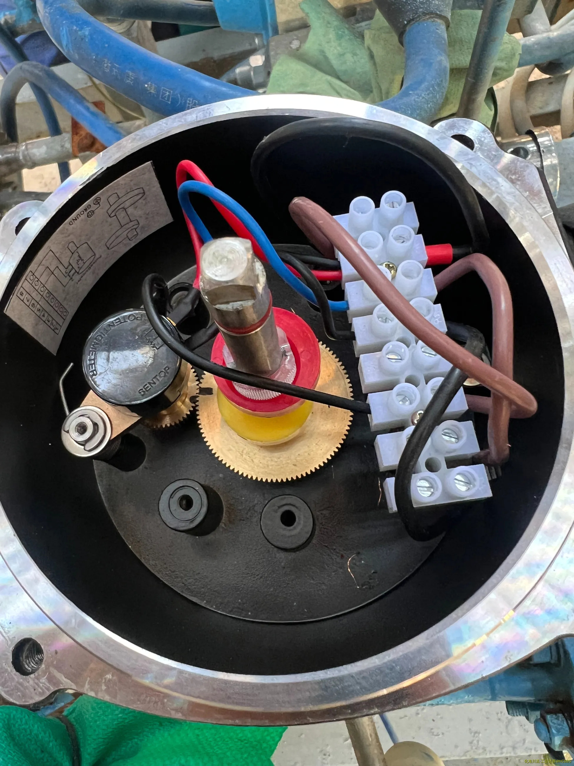

十年一刻_ZTYSVIP会员 VIP会员 | 只看该作者 回帖奖励 |倒序浏览 |阅读模式       最后访问IP浙江省
简介--各位海友、大佬,请问图片中的反馈开关是NAMUR信号还是开关量信号-登录查看全文

mutianlyVIP会员 VIP会员 | 只看该作者       最后访问IP江苏省
简介--目测开关量 !用万用表量-登录查看全文

du130928VIP会员 VIP会员 | 只看该作者       最后访问IP浙江省
简介--这应该是阀位变送器吧?输出的是4-20Ma信号-登录查看全文
发表于 2025-3-21 08:24:29
4

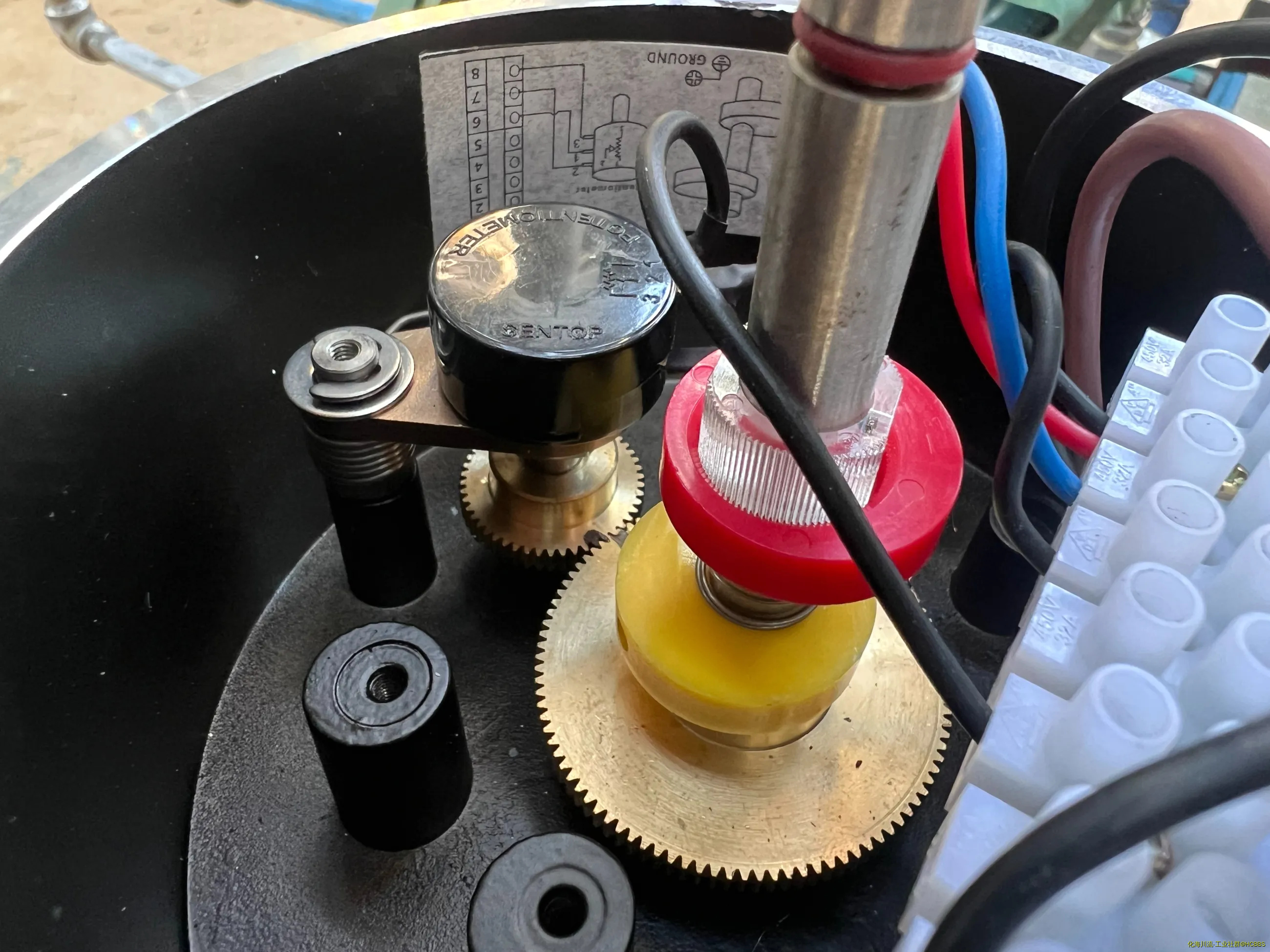

简介--这款开关盒一看就是改的,把干接点的两个微动开关拆掉了,然后下面加了齿轮盘,变成了4-20Ma信号输出,这种输出好处是:可以反馈阀门0%-100%。普通开关量信号只能检测到开启或关闭,阀门如果在中间时候无法检测到 ...-登录查看全文

十年一刻_ZTYS楼主 VIP会员 VIP会员 | 只看该作者       最后访问IP浙江省
简介--du130928 发表于 2025-3-21 08:30 这款开关盒一看就是改的,把干接点的两个微动开关拆掉了,然后下面加了齿轮盘,变成了4-20Ma信号输出,这种 ... 有道理  谢谢大佬 ...-登录查看全文

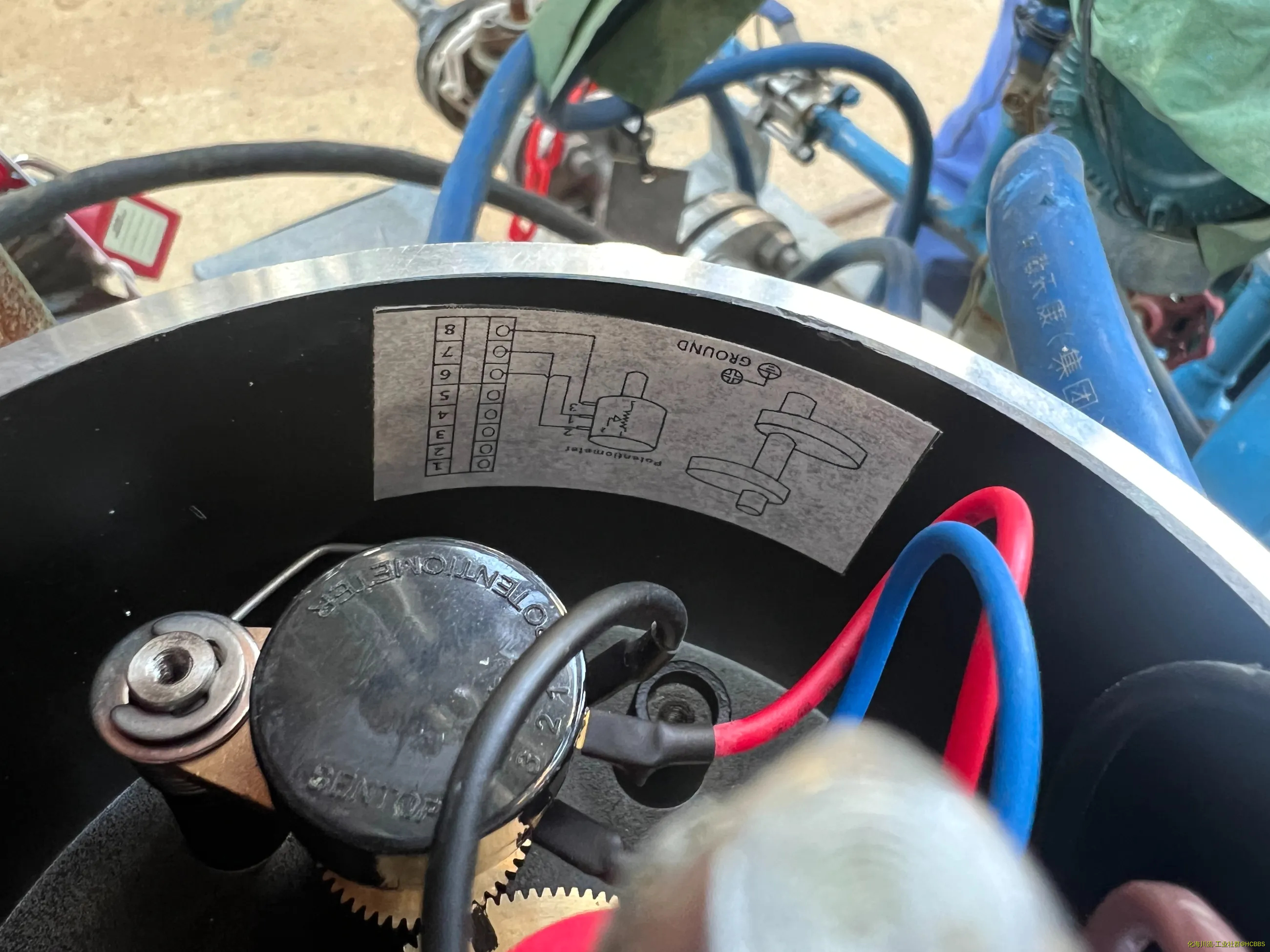

简介--du130928 发表于 2025-3-21 08:30 这款开关盒一看就是改的,把干接点的两个微动开关拆掉了,然后下面加了齿轮盘,变成了4-20Ma信号输出,这种 ... 输出有三根线,感觉不是4-20mA ...-登录查看全文

咚呲哒呲VIP会员 VIP会员 | 只看该作者       最后访问IP河南省
简介--那万用表测一下吧,感觉就是个滑动变阻。。。-登录查看全文

去旅行VIP会员 永久VIP | 只看该作者       最后访问IP广东省
简介--应该不是那幕尔信号,造价较高,国内用的少-登录查看全文
