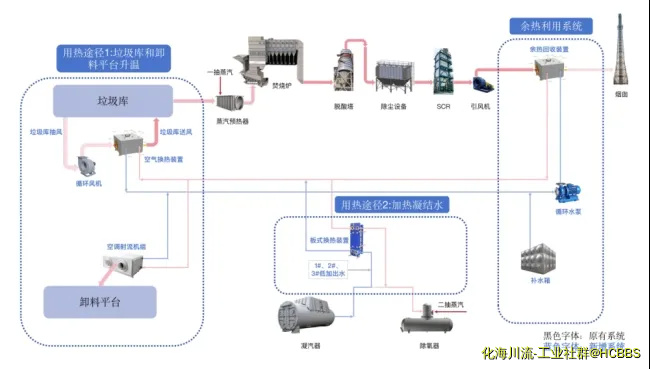

垃圾电厂焚烧炉排放的烟气分别通过余热锅炉、 脱酸塔,最后经除尘器净化后达标排放,然而除尘器出口无SCR装置时,排放的烟气温度依然有140-160℃左右,有SCR装置时,排放的烟气温度有170-190℃左右,利用我公司华谱新能源自主研发的余热回收利用系统,对除尘器出口烟管区域进行改造,新增余热回收装置,并安装配套的热水系统及电气控制系统,可将烟气余热进行高效的回收再利用。
余热利用工艺原理图:
余热利用途径描述:
根据垃圾焚烧电厂的用热需求,可将回收的余热用于加热凝结水,提高除氧器进水温度,降低除氧器对蒸汽的消耗,可为企业节省大量的蒸汽,也可用于加热焚烧炉一次风,提高焚烧炉的进风温度,减少新蒸汽的消耗,节约的蒸汽可用于发电或供热,提高企业的经济效益。另外,采暖季时,回收的余热通过空气换热装置可为垃圾库升温使用,提高垃圾库环境温度,减少垃圾发酵时间,提高垃圾处理效率。同时,回收的余热可以通过射流机组供卸料平台采暖使用或用于加热锅炉补水、供热、洗浴、制冷
余热利用途径1垃圾库升温
余热利用途径2卸料平台升温
余热利用途径3加热凝结水
