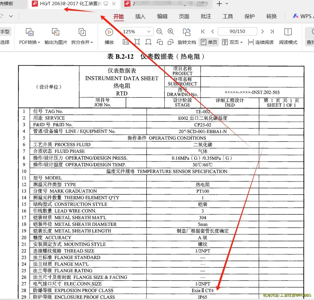

各位好,请教两个问题,先感谢大神回复,谢谢。
  问题:1、热电阻配本安接线盒,是否可以呢?   根据SH/T 3005-2016    5.3.10 测温元件的选型,k) 安装在爆炸危险区内的测温元件的接线盒应选用隔爆型(Exd)或增安型(Exe);好像是不可以。但如果配了本安接线盒再配本安电缆再到变送器、主电缆、安全栅都配好的话,是否可以呢?
问题2:本安表头配非本安电缆也不配安全栅,是否可行?      这个问题个人认为没有形成本安回路,应该是不行。

image.webp ,关键是HGT20638 典型数据表就是本安型,这个。。。。

另外还可以参考 SH/T 3521-2013 石油化工仪表工程施工技术规程 8. 8. 9 e) 本安线路的分支,接头应设在增安型接线箱内;  详情 回复 发表于 2025-4-1 17:26
本安型指的是接线盒内部的电子元件。这个和增安的接线盒并不冲突的。GB 50093-2013 自动化仪表工程施工及质量验收规范的10.1.7也有要求本质安全电路的分支接线应设在增安型防爆接线箱(盒)内。  详情 回复 发表于 2025-4-1 17:24

规范中说的是接线盒要用增安型或隔爆型,指的是接线盒,而接线盒没有本安型一说。。本安型指的是接线盒内部的电子元件。热电阻本身就是简单元件没有储能,原理上来说就是本质安全的,不需要本安认证,可以配置安全栅、本安电缆构成本安回路;或者采用隔爆接线盒,无需采用本安电缆和安全栅,也能应用于防爆场所。

热电阻,热电偶 本身其实就是本质安全的仪表
只是出于目前的规范要求,需要取防爆证书,包括本安防爆、隔爆等。
如果只是热电阻、热电偶的话, 不带变送器,除了防爆,还要求CCC
我司也去取了3C认证, 有一些理解。
1. 热电阻、热电偶在申请本安防爆时,可以申请导线式,或带接线盒式(其实这个接线盒就是最常规的接线盒)。
楼主如果是业主,直接请传感器厂家提供本安防爆接线盒即可,毕竟供应商是做了防爆申请的;
楼主如果是传感器厂家,直接带个接线盒申请本安防爆认证,就行了
2. 本安的仪表,需要配所谓的本安的电缆,安全栅。 我们有客户已经觉醒,居然要求我们提供蓝色外皮的本安电缆。。。
