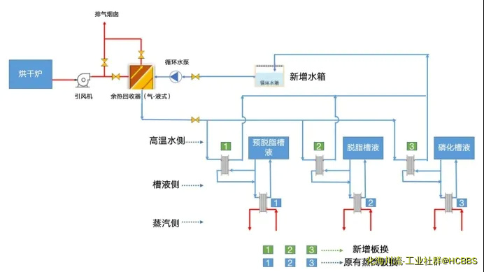

涂装车间电泳、中涂、面漆烘干炉排放的高温烟气直接排向大气,造成了热量的浪费,然而涂装车间前处理工艺又需要大量的热水,为了将烟气的热量有效的回收利用,可以在烘干炉末端新增的余热回收装置进行气水换热,用于加热前处理工艺回水,提高锅炉回水温度,从而,降低涂装车间锅炉加热工艺用水的能源消耗,为企业节能增效、降本增利,实现余热的高效利用,助力汽车工业绿色发展,支持国家双碳经济及可持续发展战略。
余热回收利用工艺原理图:
余热利用系统特点:
安全可靠性高:采用我公司华谱新能源专利技术---复合相变换热技术,热管管壁壁温始终高于烟气露点温度以上,可以有效的控制烟气露点腐蚀。
综合热效率高:单根热管换热效率90%以上,整台余热回收装置换热效率可达85%以上,可以将烟气热量更多的加以回收利用。
系统稳定性好:回收后的热量产生热水可供前处理使用,或者用于加热锅炉回水等。采用串联工艺,未改变原工艺温控系统,并与原系统相兼容。同时,余热利用系统可以设计多种用热途径,系统可以自动进行切换。
投资回报期短:正常情况下1-2年即可以回收投资成本。
使用寿命长:余热回收装置设计观察口与清灰功能,可以定期或不定期的通过压缩空气(或水)对换热管进行吹扫与清洗,设备使用寿命在10年以上。
智慧运营与监测平台:余热利用配置工业物联网系统,将烟气余热进行高效回收利用的同时,并可通过工业物联网平台实时监测系统运行情况。
