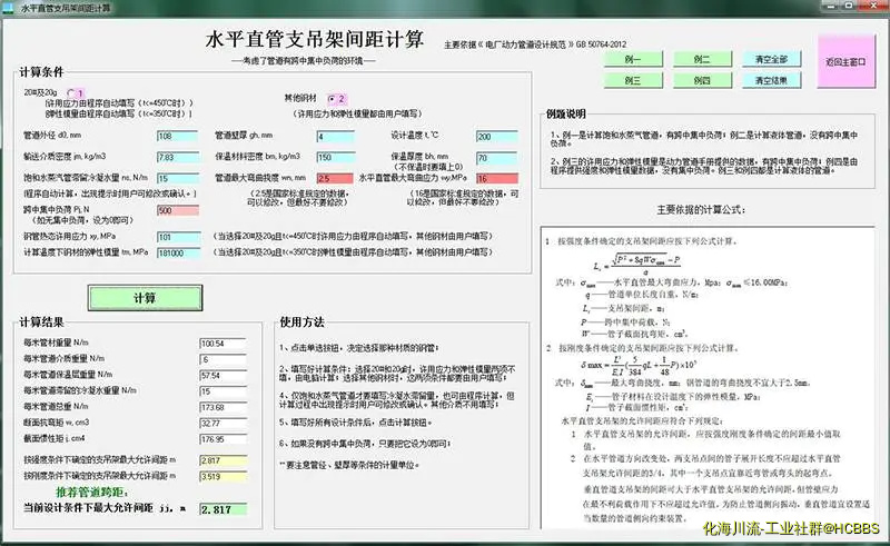

---管道跨距计算

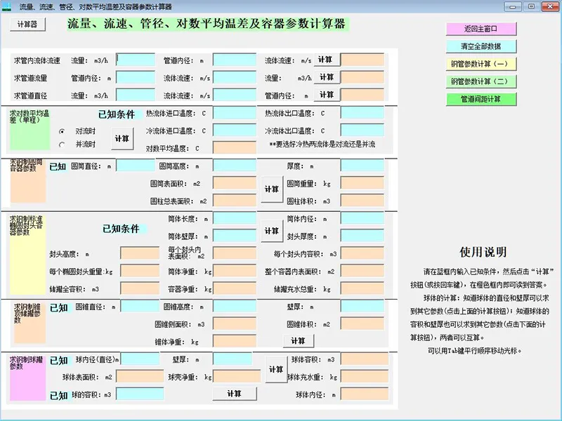

---管径、流速、流量换算,容器重量、容积、表面积等参数计算

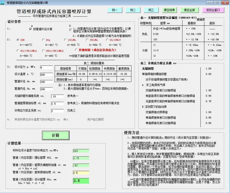

---管道壁厚或卧式内压容器壁厚计算
---水平直管支吊架间距计算

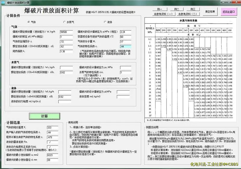

---爆破片泄放面积计算
---爆破片泄放面积计算参考资料(一)
---爆破片泄放面积计算参考资料(二)

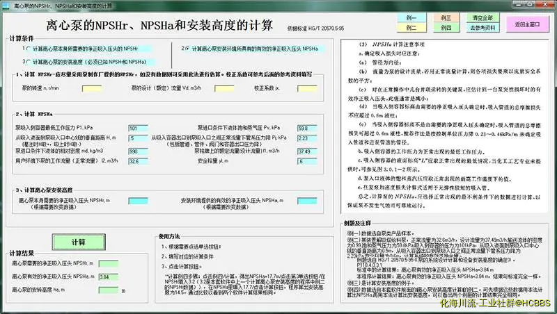

---离心泵安装高度计算
---例题
---海拔高度与大气压关系计算
---离心泵的NPSHr,NPSHa和安装高度的计算
---计算离心泵NPSHa及安装高度参考资料

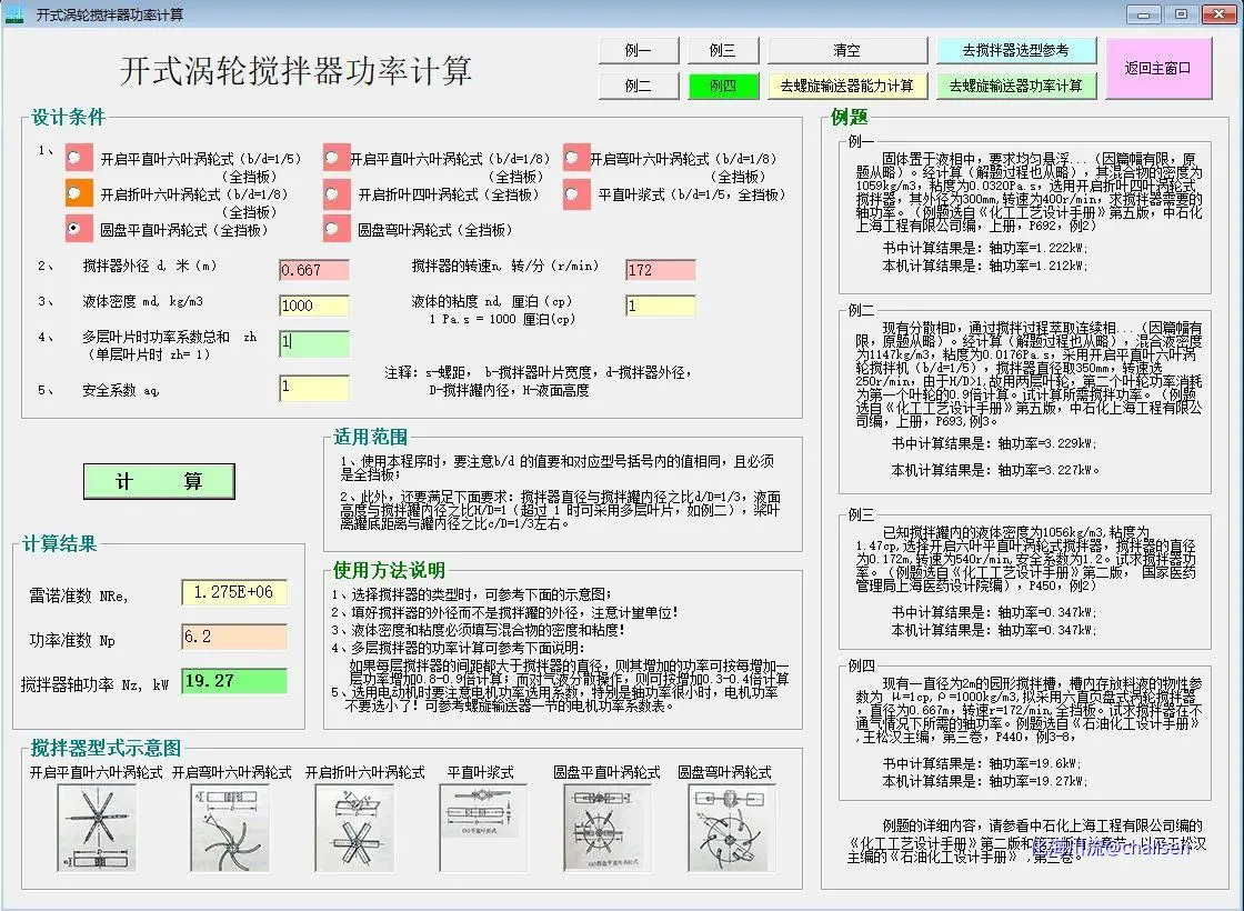

---开式涡轮搅拌器功率计算

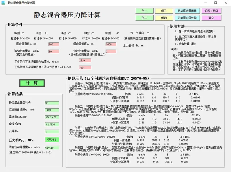

---静态混合器压力降计算
---五类静态混合器产品性能比较
---五类静态混合器产品用途

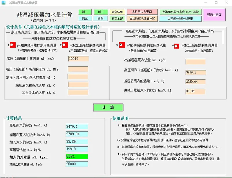

---减温减压器加水量计算

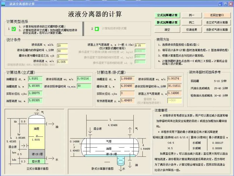

---液液(立式和卧式)分离器的计算

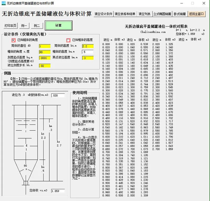

---无折边锥底平盖储罐液位与体积计算

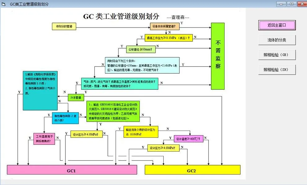

---GC类工业管道级别划分
--- 流体的分类 ( GB50316-2000)
---管道的射线照相检验和超声波检验规定 GB50235-97,GB50316-2000
---管道的射线照相检验和超声波检验规定   中石化行标SH3501-2002

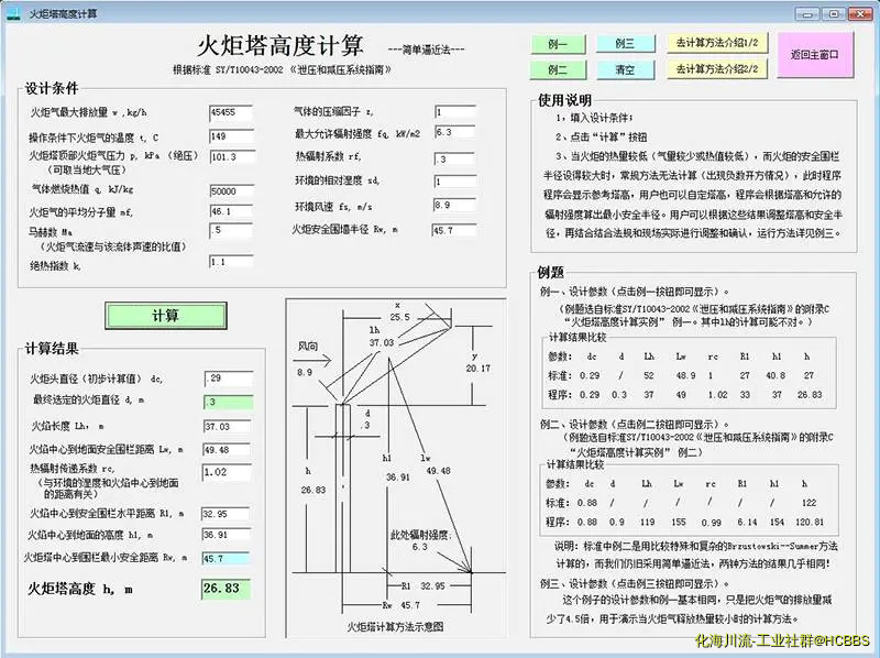

---火炬塔高度计算
--- 火炬塔高度计算方法介绍 1/2
--- 火炬塔高度计算方法介绍 2/2

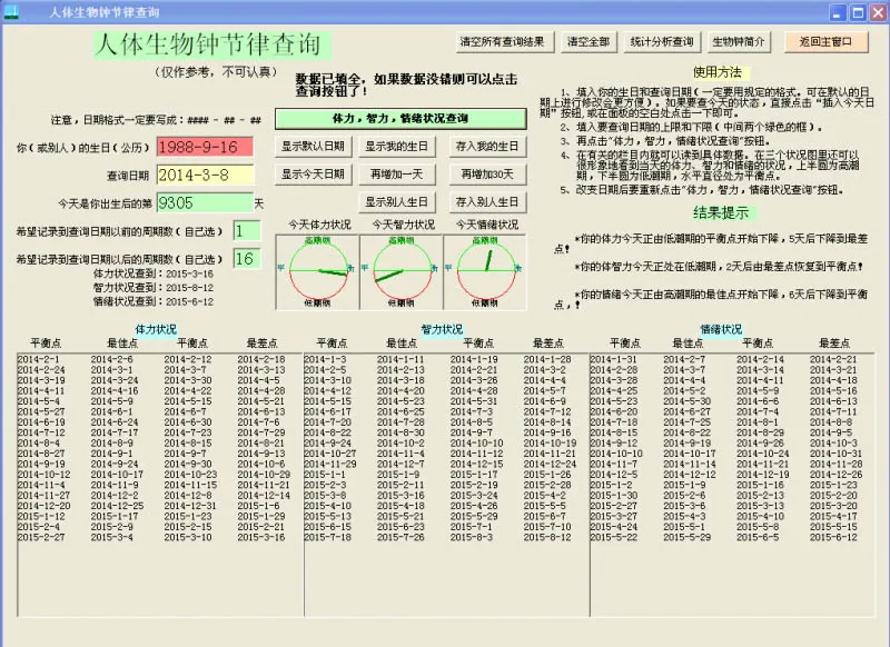

轻松一刻
--- 人体生物钟节律查询,体力、智力和情绪的统计分析查询,人体生物钟节律简介

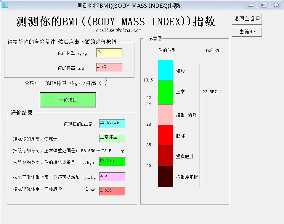

---测测你的BMI((BODY MASS INDEX))指数
---BMI简介

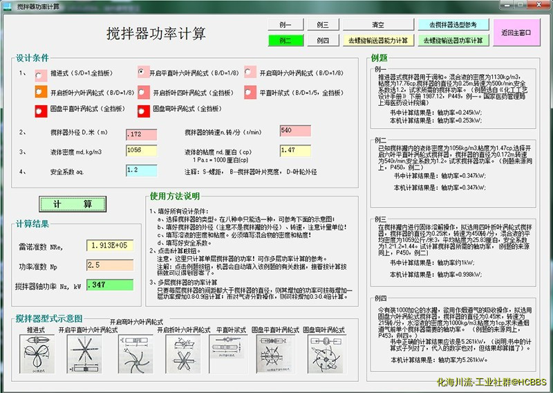

2025.5.18主要更新内容:
       1、烷烃饱和液体在不同温度下的比重查询
               包括甲烷,乙烷,丙烷,丁烷,异丁烷,戊烷,异戊烷,己烷,庚烷,辛烷等十种。
         2、 烯烃、二烯烃饱和液体在不同温度下的比重查询
              包括乙烯,丙烯,异丁烯或丁烯-1,反丁烯-2,顺丁烯-2,异戊二烯,丙二烯,丁二烯-1,3等八种。
2024.5.18主要更新内容:

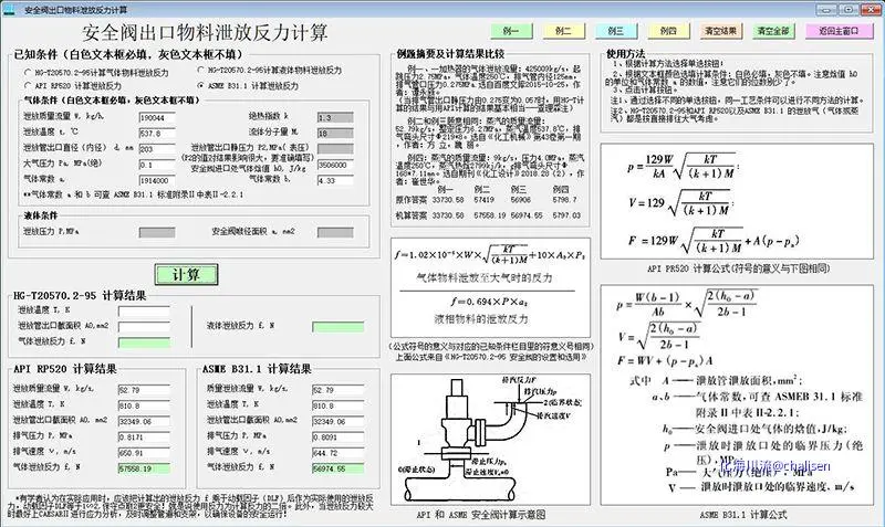

安全阀泄放物料反力计算
        安全阀泄放物料反力的计算方法常用的有我国的HG-T20570.2-95介绍的方法,和美国API RP520的方法以及ASME B31.1的方法等。
        我国的HG-T20570.2-95介绍的方法,需要提供安全阀泄放管出口静压力,但好像没有明确怎样去取得这个数据,而它对结果又影响极大,选得不同结果差别就会很大;
         美国API RP520的方法和ASME B31.1的方法则不需要提供出口静压力,不过ASME B31.1的方法需要知道两个气体常数a和b(a和b可以从ASME B31.1 标准附录Ⅱ中表Ⅱ-2.2.1查到)。
        所以API RP520的方法相对比较简单一些。
        新增软件放在应力-材料栏目下。另附有四道例题,供大家使用时参考。
        附图放在后面。
2024.2.28主要更新内容:

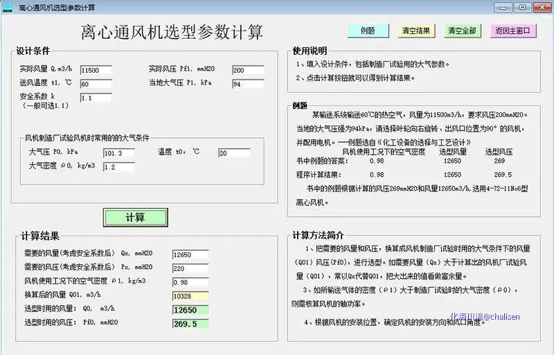

         气流输送由于具有诸多优点,因而被广泛应用于化工行业中。今天在这里介绍的气力输送过程要用到试差法计算,手工计算比较困难,机算比较烦方便,所以当你需要时可能会帮到你。
        2、离心通风机选型参数计算。离心通风机用的很多,但当大气压比较低的高原地区,如何选择风机的风压和风量却好像很少有文献论及,今天这个程序就是介绍在这种工况下,如何计算需要的风压和风量的。

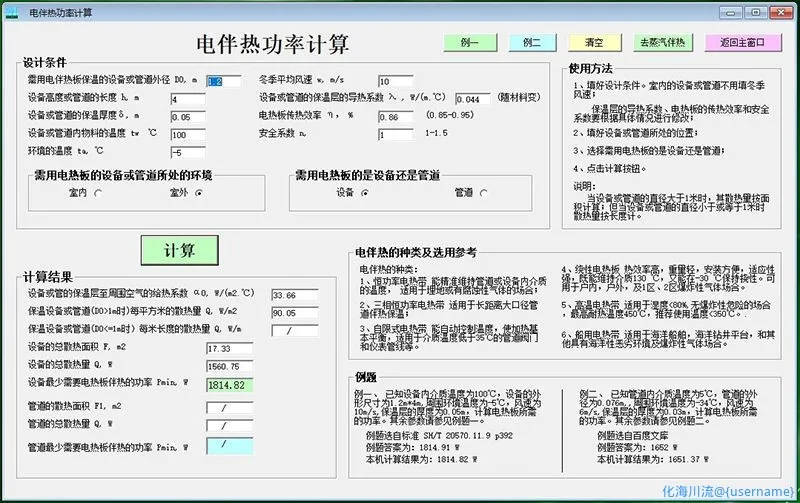

2022.5.8 主要更新内容:
      增加了两个计算程序:
      1、设备用蒸汽伴热管长度计算。
      2、电伴热功率计算。
      有关附图放在后面。

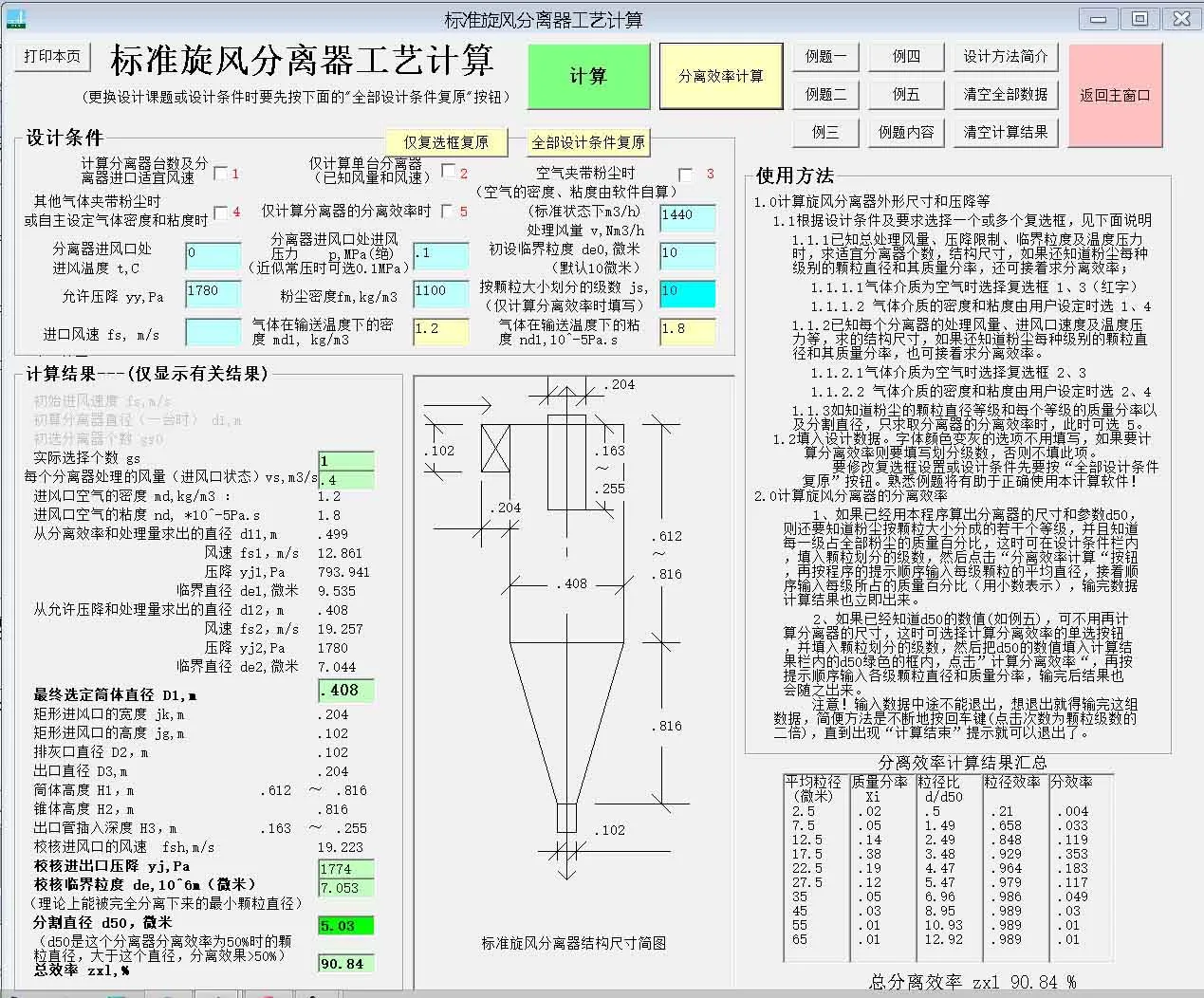

      1、 立式丝网分离器的工艺计算。   这样,与本软件已有的气液分离器(包括立式和卧式),液液分离器(包括立式和卧式),以及气固分离器(旋风分离器)等五个计算程序,工艺常用的小型分离器的计算就基本全了。丝网分离器计算中还算出各点液位报警时的液位高度,省得朋友们再去计算。程序放在菜单的分离器栏目内

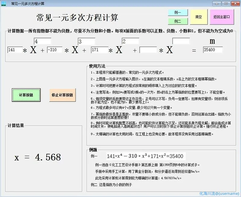

      3、 常见一元多次方程计算。  这是因为不久前看到工艺设计手册中有一道例题,中间出现要计算一元多次方程:141*x^4-310*x^3+171*x^2=35400 ,例题用手算方法演示,比较麻烦,还不太准确,故萌想用简单的程序进行计算,可以节省一点时间。这道程序最多可以解四个带x项和一个常数项的简单方程,x的阶数不限,朋友们也许有时用得着。放在菜单的工具栏目内。

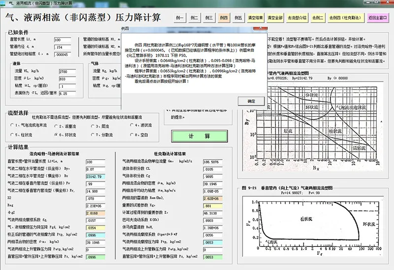

    今天为大家献上一款新软件------气、液两相流(非闪蒸型)压力降计算》。
    气液两相流可能大家并不陌生,但很多人可能从未动手去计算过,因为计算它比计算其他压力降麻烦多了,洛克哈特-马迪利法有多达七种流型及对应计算公式可能要用到,而杜克勒法,它的试差法就更麻烦了。
    如何能让常用的化工小计算能轻松点一直是我们的目标!今天送给大家这个软件使用很方便,大家只要填上计算条件,中间动动鼠标,两种方法的计算结果瞬间都出来了,整个计算过程轻松、方便、快捷、准确!为了验证软件的可靠性,软件中附了原设计手册中全部四道例题,又附上《化工工艺设计手册》第五版(2018)中两相流计算的例题,并分别进行对比检验,计算结果都非常满意!我们还列出计算过程中二十八个中间参数,大家验算和手算时可作参考,
    软件里还附上设计手册中的两个实例具体计算过程-包括洛克哈特-马迪利法和杜克勒法,朋友们先在这里可熟悉一下这两种手工计算方法的具体步骤。
    因为网上没有现成的资料可用,所有的附件都是我们用手机先拍出照片,然后用Photoshop进行剪切,拼接,矫形,去黄,提亮,去除杂色等等做出来的。哈哈,平常只用来玩照片的PS,这次在这里也用上了!
    新软件放在菜单/流体阻力/栏目下。截图放在最后面。

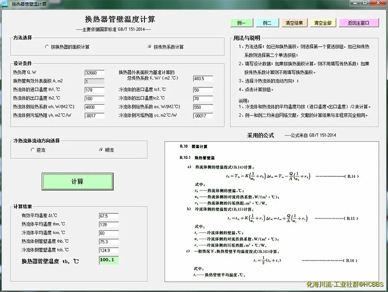

3、换热器管壁温度计算(2020.01.18增加)。
        换热器管壁温度是设计换热器的重要参数,本程序可以按总传热系数进行计算,也可以按换热面积进行计算,究竟采用那一个可由用户届时自己选择。

        这是根据国家市场监督管理总局公告(2019 年第3号)《市场监管总局关于特种设备行政许可有关事项的公告》进行修改的。

      1、离心泵NPSHr、NPSHa和安装高度的计算;
       NPSHr一般由制造厂提供,但是在手头没有的情况下可以由用户自己来计算。NPSHa和安装高度的计算则要由用户自己计算了,有了这个程序,相信它会助你一臂之力!
      2、爆破片泄放面积计算;
      爆破片使用的比安全阀少,但它也有许多优点,例如它特别适应介质粘稠、有沉淀或粉末的场合,其结构简单,反应迅速,无泄漏,抗腐蚀,适应温度压力范围广,直径可做到1米,不需要特殊维护,更换简单等等,当然它没有安全阀能自动复位等优点。

         1、管道壁厚或卧式内压容器壁厚计算。 通常管道壁厚是根据管道等级表或经验选取,但当使用条件比较苛刻,例如压力较大,温度较高或腐蚀强度增大时,验算一下管壁厚度是否安全就很有必要。
        此程序还可以用来计算卧式内压容器的壁厚。
        在进行管道壁厚或容器壁厚的负偏差附加值的计算时,必须先知道最终的设计壁厚,但设计壁厚又必须先知道壁厚负偏差附加值,这是个矛盾,怎么办呢?本程序可以轻松解决!

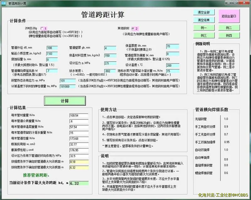

        2、管道跨距计算。管道跨距计算方法有多种,跨距值通常可以在设计手册中查到,手头没有资料或情况比较特殊时可以用这个程序自己来计算,也很方便。
