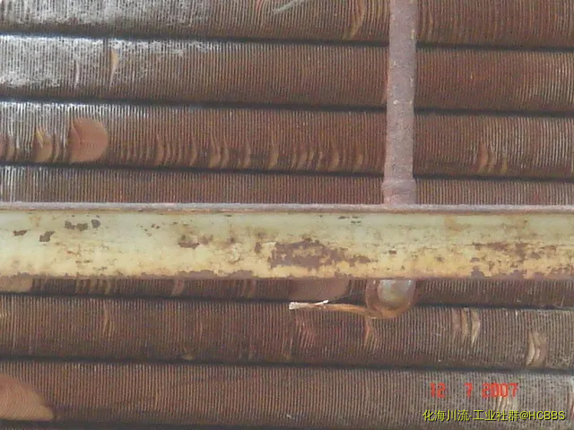

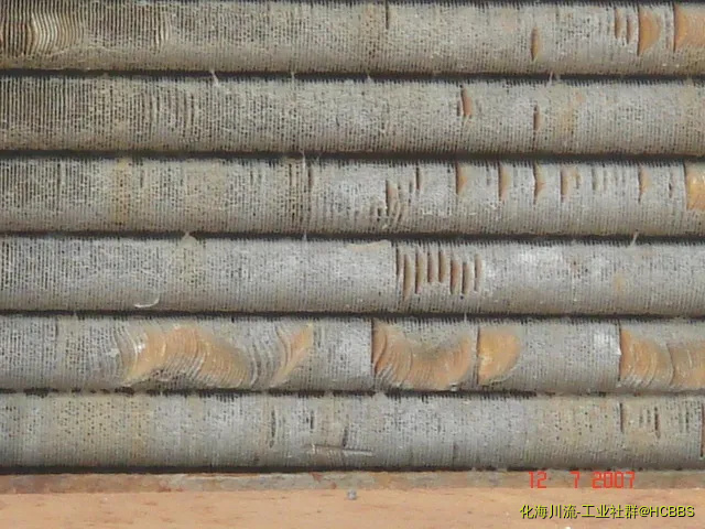

       以下是石油化工加氢生产装置的塔顶空冷器,使用一段时间后,翅片表面结有较多的污垢,影响空冷器的冷却效果。对于这样的污垢怎样可以清除?

这个很难去除,这种使用环境不宜使用这种翅片管,既然用了建议加装拦截过滤网

能否用干冰清洗机尝试?

根据污垢化学性质,配置适当的清洗液进行化学清理,比如酸洗之类的,,,,。供参考。

看看装置上的“黑科技” 86----空冷器干冰清洗技术
https://bbs.hcbbs.com/thread-5668377-1-1.html
