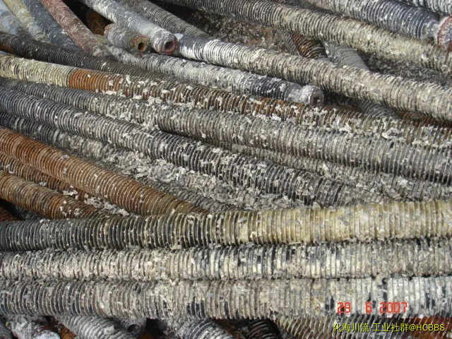

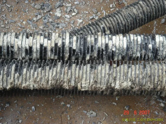

        以下图片是某石油化工装置的加热炉烟气与空气换热器热管腐蚀情况。烟气温度在小于120度,热管材质为ND刚,使用1年多后的腐蚀与结灰垢的情况。有没有什么好的防护方法解决该问题。

为了避免石油化工加热炉烟气与空气换热器热管的腐蚀问题,可以采用以下几种方法:
1. 材料选择:考虑使用耐高温、耐腐蚀的特殊合金材料制作热管,如不锈钢或镍基合金。
2. 防腐涂层:在热管表面涂覆耐高温、防腐蚀的保护涂层,如陶瓷涂层或高温防腐漆。
3. 设计优化:优化换热器的设计,确保烟气流动均匀,减少局部高温和酸性物质集中区域能导致腐蚀。
4. 定期清洗:定期对换热器进行清洗,去除灰垢和腐蚀产物,维持热交换效率和延长设备寿命。
5. 使用腐蚀抑制剂:在系统中添加腐蚀抑制剂,减缓腐蚀速率,保护金属表面不受侵蚀。
这些方法可以组合使用,实现最佳的防腐效果。
