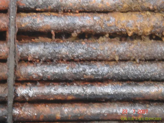

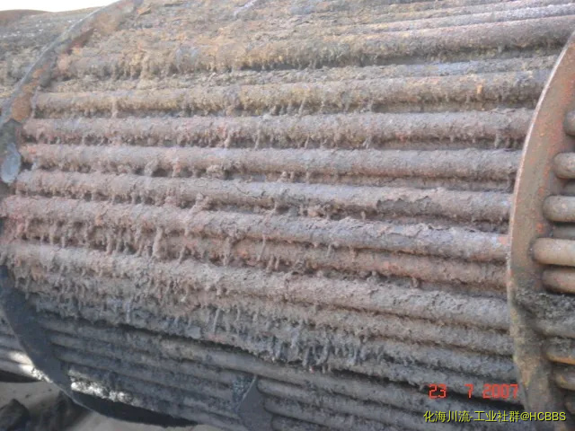

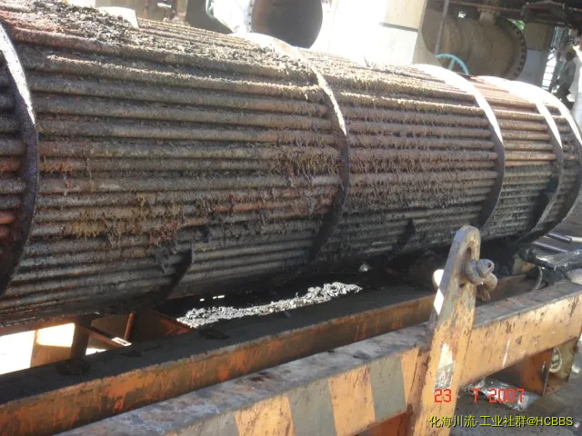

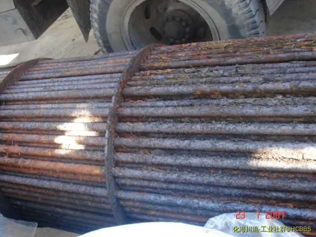

[原创] 石油化工的常减压装置减顶一级冷凝器管束腐蚀状态
1.3K |1
       以下图片是石油化工的常减压装置,减顶一级冷凝器管束。使用条件:管程:介质,循环水、温度35℃、压力0.4MPa。壳程:介质,油气、温度90℃、压力1.0MPa。外壁腐蚀较重,锈垢较多。
        对于这样的管束最佳的防护方法为涂料涂层的防护方法。
