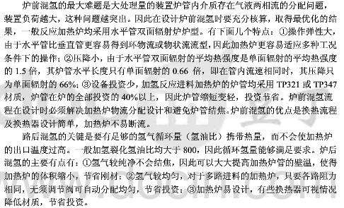

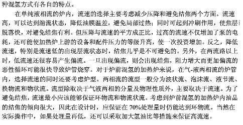

柴油加氢
前段时间见到过一套装置采用炉前炉后同时混氢,我想问下这种设计方式和单纯炉前或者炉后混氢有什么优缺点么?
发表于 2014-3-27 21:37:00
我们采用的就是炉前混氢,自我感觉炉前混氢原料油和氢气混合比较均匀,反应比较稳定,容易控制  详情 回复 发表于 2017-12-3 22:55

shiyue528楼主 | 显示全部楼层       最后访问IP山东省
技术顾问组(海友)  |  头衔:  【海川资深技术人员】
955559 发表于 2014-3-27 21:37
柴油加氢
前段时间见到过一套装置采用炉前炉后同时混氢,我想问下这种设计方式和单纯炉前或者炉后混氢有 ...
可以看一下这几个帖子,回答的很全面
http://bbs.hcbbs.com/thread-461076-1-1.html
http://bbs.hcbbs.com/thread-228648-1-1.html
发表于 2014-3-28 08:21:40
