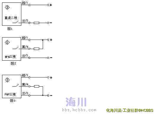

langpeixin03VIP会员 VIP会员 | 显示全部楼层       最后访问IP新疆维吾尔自治区
左图为接近开关接线图,图1为2线制,图2、3为3线制。图中‘ ’可理解为负载。棕/1,兰/3,黑/4为可接线点。
图1中棕/1接24v+,兰/3接信号线(可接PLC通道)。当信号触发时(感应开关),24V+通过开关接到负载(在我们回中就是PLC通道)一端,负载另一端就是卡件的24V共-。
图2中为NPN型3线制接近开关,棕接24v+,兰接24V-,黑为信号线(可接PLC通道)。是指当有信号触发时,信号输出线(黑线)out和电源线24V-连接,相当于输出24v-低电平的电源线。
图3中为PNP型3线制接近开关,棕接24v+,兰接24V-,黑为信号线(可接PLC通道)。是指当有信号触发时,信号输出线(黑线)out和电源线24V+连接,相当于输出24v+高电平的电源线。
根据上面说明,下图连线。3个开关有一个开关不能接到PLC上,可以不用画。
