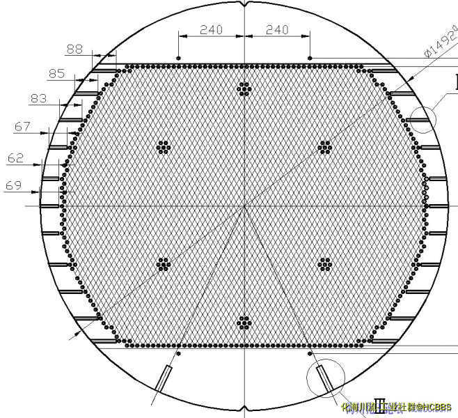

huandongVIP会员 VIP会员 | 显示全部楼层       最后访问IP北京市
您好,谷老师,我看一个合成氨项目上的热气换热器,直径是1500,设置了11对旁路挡板,如图所示。想问一下您,旁路挡板的数量在设置时有什么经验可循吗,除了满足GB151基本的要求?
发表于 2014-11-20 16:57:02

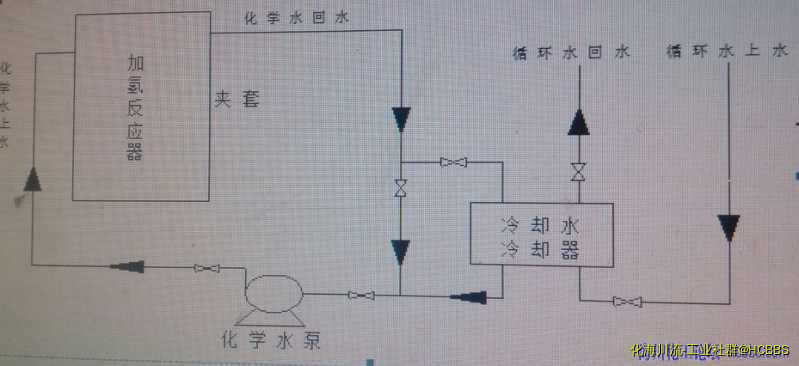

五星VIP会员 VIP会员 | 显示全部楼层       最后访问IP河南省
加氢反应系统热量先通过反应器夹套化学水将加氢反应产生的热量进行移出,化学水移出的反应热再进入冷却器,通过由动力厂外供的循环水把化学水热量带走。目前的情况是:化学水上水温度:38.4℃  化学水回水温度:43.6℃ 化学水的流量450T/H ;循环水上水温度:25℃  循环水回水温度:33℃ 循环水流量:没有准确的值,因为循环水在装置内只有一个总表。
目前存在的问题是:反应器的温度需要控制在76℃,实际温度一直在80℃波动。如何才能让反应温度下降?
发表于 2014-11-26 21:36:04
谷佟久楼主 VIP会员 VIP会员 | 显示全部楼层       最后访问IP吉林省
海川大学一年  |  头衔:  【换热器医生】
对加氢工艺我不是很清楚,但要明确的一点是,化学水工艺上给出的温度是多少度?如果化学水进入加氢反应器时的温度变低可不可行?
发表于 2014-11-27 07:14:30
