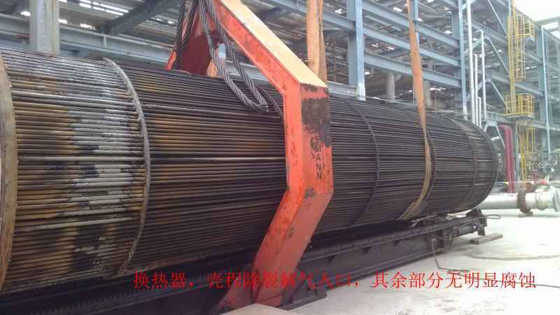

您好!我想问一下,壳程介质是裂解气,流量也比较大的浮头换热器,壳程需要设置防冲板吗?我在乙烯厂看到的壳程没有设置防冲板,很明显可以看到裂解气的入口腐蚀相当严重而管程其他位置并没有很明显腐蚀状况

我估计是布管布不下了才没有设置,应该设置的。
