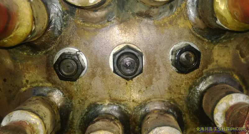

文冰VIP会员 VIP会员 | 显示全部楼层       最后访问IP浙江省
tian763257752 发表于 2014-11-27 11:21
谷老师知道您是换热器方面的专家,不知道下面问题您能不能帮忙指点迷津下
干式蒸发器:
管径:9.52*0.30+ ...
这个好像是中央空调用蒸发器?
既然机械胀有这么多缺点,为什么不试试柔性胀呢?
现在石棉橡胶板垫片能不用尽量不用,已经处于淘汰边缘了,非金属软垫片现在多用聚四氟乙烯或者非石棉垫片。
至于封盖密封,中间螺柱漏,不知道是什么结构,最后有个图示,如果是螺纹处漏,那恐怕要改成密封性螺纹比如Rc或者NPT螺纹。
发表于 2014-12-12 09:17:57
hcwang12345 + 4 积极参与
tian763257752VIP会员 VIP会员 | 显示全部楼层       最后访问IPInvalid
文冰 发表于 2014-12-12 09:17
这个好像是中央空调用蒸发器?
现在石棉橡胶板垫片能 ...
首先谢谢前辈的帮助,这个是中央空调使用的蒸发器,不过小弟还是有几点疑惑:
1.现在的机械胀接是落后了,我想问下您说的柔性胀接是指哪些胀接方法或使用哪些胀接设备较好;
2.中间螺柱连接密封有点不漏,有的会漏,真心找不出是什么原因,NPT及RC锥螺纹在我们的设备上估计不是这么好用;
图片我上传您帮忙看下还有什么更好的方法来杜绝这些不良现象的发生。
发表于 2014-12-12 09:45:59
hcwang12345 + 5 积极参与
1.现在的机械胀接是落后了 ...
柔性胀不外乎液压胀,液袋胀,橡胶胀等。我见过做波节管的,好像是液袋胀,不过波节管与管板之间还是机械胀。
你发的图片没看明白。那是铜管接了一段不锈钢管与管板焊接?中间螺柱起的作用是什么?如果连接螺柱的板厚度足够的话,改成螺纹沉孔是否可行?
发表于 2014-12-13 09:43:10
文冰 发表于 2014-12-13 09:43
柔性胀不外乎液压胀,液袋胀,橡胶胀等。我见过做波节管的,好像是液袋胀,不过波节管与管板之间还是机械 ...
这个图片是外封盖的图片,中间使用螺柱连接主要是为了防止封盖密封面与管板密封面连接是应力集中,干式蒸发器涉及的是双管程,所以涉及时在中间位置使用的是螺柱连接,前辈说的改用沉孔也是可行的,我见过有的蒸发器,中间紧固是使用内六角螺栓连接的(可能我们这里的加工工艺还是比较洛后)
发表于 2014-12-15 09:14:20
hcwang12345 + 3 积极参与
