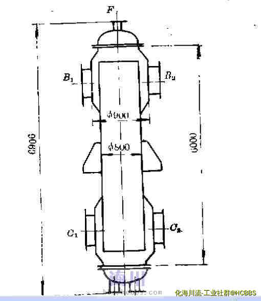

未命名.jpg 专家您好,我现在遇到图中的一组换热器,但是重叠用的鞍座中间部分不知道怎么设计,在就是怎么进行强度计算,上面的换热器是DN500,下面的是DN600,如果上面换热器鞍座按JB/T4712选用 并直接加高鞍座去掉鞍座的中间支架结构,那么鞍座的高度有535mm,我参照SH/T3418-2007的三重叠鞍座来计算,但是其中有个“作用在设备上的总当量地。震弯矩Meql ”,我不知道Meql这个符号对应的是JB/T4731-2005钢制卧式容器鞍座计算中哪个字母,看了半天书都没找到。不知道专家对这种类型的重叠式换热器的鞍座校核 有什么好的计算方法,请指点,感激不尽

谷佟久楼主 VIP会员 VIP会员 | 显示全部楼层       最后访问IP吉林省
海川大学一年  |  头衔:  【换热器医生】
不好意思,才回您的提问。我看了您的问题,关于鞍座的前度计算方面我们公司一直以来都没有好的依据可用,都是按照JB/T4712选用,如果遇见需要增加尺寸的都是据经验增加厚度或增设加强筋的方法来解决,到目前为止还没出现问题。所以建议楼主也可以这样变通一下,我们设计时在满足强度的同时也不要固化自己的思维。不知道我的解释能不能对楼主有帮助,如果不行您可以找设计院的海友帮帮忙。

awangyong1VIP会员 VIP会员 | 显示全部楼层       最后访问IP湖北省
谷佟久 发表于 2012-6-11 09:16
不好意思,才回您的提问。我看了您的问题,关于鞍座的前度计算方面我们公司一直以来都没有好的依据可用,都 ...
请问专家 SH/T3418-2007的三重叠鞍座计算中,有个“作用在设备上的总当量地。震弯矩Meql ”,我不知道Meql这个符号对应的是JB/T4731-2005钢制卧式容器鞍座计算中哪个字母,不知道专家能帮忙解释下吗?
我们公司没用过SH/T3418-2007的三重叠鞍座标准计算及生产过换热器,所以没有经验与你共享。我这几天也查过很多资料,没见到你提出的“震弯矩Meql” 与JB/T4731-2005钢制卧式容器鞍座标准中的关系。不好意思,这个问题我也不知道,没办法帮到你。在多说一句:现在生产换热器的厂家没有像你说的那样计算鞍座的了,都是按照JB/T4731-2005及实际经验估算的,宁厚不薄。毕竟那样厚度大点对设备的整体成本影响不大。
