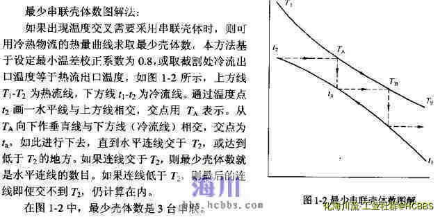

关于图解法,有几个疑问请教:
其一,图解法中纵坐标为温度,上线为热流体热量曲线,下线为冷流体热量曲线。横坐标的计算公式是这样的吗:Q=cmΔt?
如果不是,那么请指教一下,如果是,那么请问Δt温变以哪个温度为基准温度。
其二,图解法的基础原理是什么?

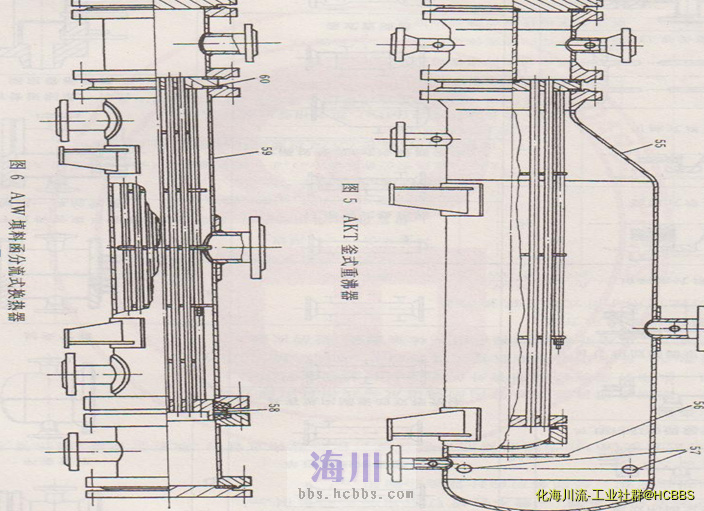

公司一台2010年投入使用的换热器(再沸器)漏,约有150处,拆开检查上管板出现很多裂缝,个别列管也出现裂纹(至少5处),下管板情况很好,列管总共500根,已经排查掉超压问题,从管口情况看,我们认为是材质或制造质量问题造成的,但厂家不认可,可以帮忙分析一下原因吗?谢谢!
换热器设计及使用条件:该换热器为立式,管程走物料,下部为液体,上部为气+液;列管材质为20#钢,管程设计压力为1.45MPA,使用压力1.20MPA,壳程设计压力为1.76MPA,使用压力为1.0MPA。壳程入口为温度200℃的过热蒸汽(没设蒸汽饱和器,设计温度208℃)),出口蒸汽冷凝液温度,温度约175-180℃。

你好,我想问下,换热器配管的问题,进料管线:一根进,两根出,这是什么情况?谢谢

38楼的问题
类似与我发的图片形式的管式换热器都可以一进两出。
发表于 2012-12-30 14:29:43

谷佟久楼主 VIP会员 VIP会员 | 显示全部楼层       最后访问IP吉林省
海川大学一年  |  头衔:  【换热器医生】
36楼的问题
对于您的问题我认为不是材质的问题,因为壳程是蒸汽的进口,而裂纹主要在这个位置,所以我认为是震动引起的破坏,不知道裂纹是什么样的,所以不敢确定,但我认为不排除震动的因素。
