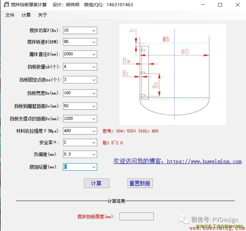

       挡板是竖向固定在罐壁上的板,主要作用是消除罐中央因搅拌而引起的漩涡,可以显著的提高搅拌的效果,相应的搅拌的功率也会增加。下面是我自己编写的计算程序,欢迎大家下载使用。
搅拌挡板厚度计算
搅拌挡板厚度计算
楼主,请问这是根据哪个手册上编的,同样的条件为什么挡板越宽反而计算厚度越小?
发表于 2019-12-24 10:31:50
pvdesign楼主 VIP会员 VIP会员 | 显示全部楼层       最后访问IP广东省
谢谢反馈,我检查一下。是综合了几本书上的计算。
发表于 2019-12-24 11:31:16
检查结果记得回复一下我喔,谢谢~  详情 回复 发表于 2019-12-25 13:21
