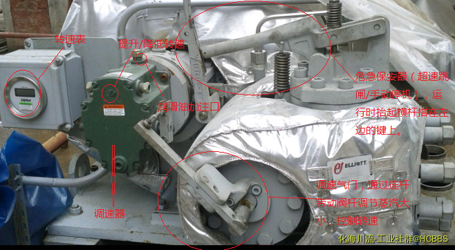

你了解像这种透平泵的原理和控制方法吗?
(参考答案:35楼)

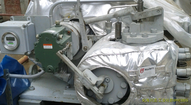

风吹屁屁凉 发表于 2012-4-16 00:07
你了解像这种透平泵的原理和控制方法吗?
不好意思,占用了的专家位置。这种透平泵刚好我们有,就帮忙解答一下。原理和汽轮机是一样的,有喷嘴、转子、调速器等。图中做了说明。(附图不知道怎么显示不正常)

风吹屁屁凉VIP会员 VIP会员 | 显示全部楼层       最后访问IP福建省
luobinh 发表于 2012-4-18 15:28
不好意思,占用了的专家位置。这种透平泵刚好我们有,就帮忙解答一下。原理和汽轮机是一样的,有喷嘴、 ...
你有这种透平泵的资料吗?有的话给我发一份吧!!!!!

lifawei109楼主 VIP会员 VIP会员 | 显示全部楼层       最后访问IP陕西省
你了解像这种透平泵的原理和控制方法吗?
你好,你的这个东西我没有见过,建议你看看它的说明书,严格按照说明书进行。说明书有详细的操作方法和结构布置
发表于 2012-4-18 20:25:45
