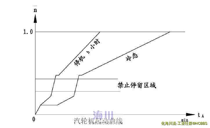

专家同志你好:
刚才看杭汽汽轮机试用说明的时候看到启动步骤里有一个启动曲线的问题,那么时机操作中需要临时选择一个启动曲线吗?
发表于 2012-7-21 11:16:19
左边的曲线是热态启动曲线;右边的曲线是冷态启动曲线。启动时,没必要机械照搬,可以参考一下,差不多就行。  发表于 2012-9-20 15:17
