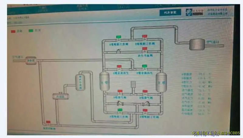

请教:我们这更换了氧化铝和分子筛后,出口的露点比以前差了 。现在只有-20.请教高手,可能的原因有什么。怎么去排查。
发表于 2014-12-29 09:40:09

xxqm楼主 VIP会员 VIP会员 | 显示全部楼层       最后访问IP北京市
拾色无双 发表于 2014-12-29 09:40
请教:我们这更换了氧化铝和分子筛后,出口的露点比以前差了 。现在只有-20.请教高手,可能的原因有什么。怎 ...
排查问题首先请个有经验的人带着查,没有的话按照操作规程。还有就是新开车后进气的露点有没有大幅度提高或者进气量变换。
如果都没有,可以试试下面的
首先要确定新换氧化铝和分子筛没有失效,效果同更换前的性能一样。
改变操作时序,逐一排查,先热再生一个脱水塔,再生完全后,进行脱水检查进入脱水塔前后露点变化。然后在检查另一个。
等检查后我们在分析分析
