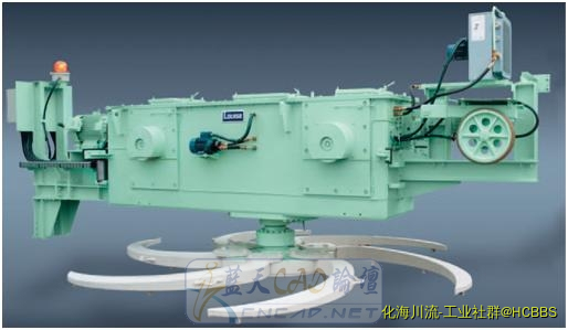

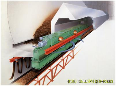

弘益能环 发表于 2012-4-5 10:58
你好,我想问一下用叶轮给煤机怎么计算耗煤量
叶轮给煤机是火力发电厂输煤系统中不可缺少的主要设备。叶轮给煤机布置于缝隙式卸煤沟下部,架于皮带运输机之上,完成前近、后退,可调量均匀,连续地将原煤拨落在皮带运输机上,送入原煤仓。
特点:采用拨煤机构与行车机构分别驱动形式,结构合理、简单、维修方便,运行可靠;拨煤机构采用电磁调速、电动机调速,便于操作;拨煤机构设有较为可靠的机械式安全摩擦离合器,可自行切断供电电源;叶轮采用装配式结构;行车机构四个行车轮都是主动轮,运行可靠,同步性好;本机分为两种装配形式,左装和右装。
叶轮式给煤机本身不能适时称重计量,可通过电子称重式给煤机(炉前)或安装于输煤胶带上部的核子秤(煤斗前)实现单台炉入炉煤计量和多台炉总用煤量计量。
发表于 2012-4-5 16:00:26
