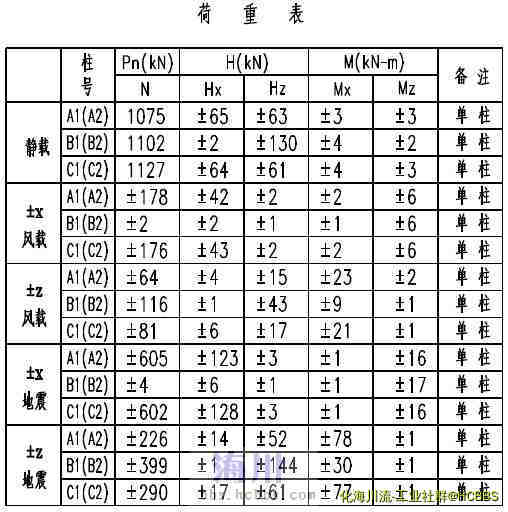

zhangmmcumtVIP会员 VIP会员 | 显示全部楼层       最后访问IP福建省
楼主你好!
       请问,锅炉的基础荷载(静载、风载、**)的 (Pn、H、M)分别是怎么计算出来的?计算指导思想是什么?有推荐的相关书籍吗?非常感谢!
       在锅炉厂工作进三年,对锅炉的基础载荷图中的相关数据是怎么计算出来的一直没弄清楚,惭愧。
(版主提示:答案参考75楼)

gjn1970楼主 VIP会员 VIP会员 | 显示全部楼层       最后访问IP吉林省
zhangmmcumt 发表于 2012-5-17 10:26
楼主你好!
       请问,锅炉的基础荷载(静载、风载、**)的 (Pn、H、M)分别是怎么计算出来的?计算指导 ...
我不是搞锅炉设计的,锅炉基础载荷还真没有计算过,我认为静载荷包括锅炉本体各部件自重,以及炉墙、保温、平台扶梯等钢结构、运行中内部工质荷重、灰渣重量等等,再根据结构力学、理论力学知识,根据基础布置尺寸求的。室内布置的锅炉房可不考虑风载荷,楼主可看看下面的网页。
http://www.docin.com/p-286937517.html
发表于 2012-5-24 21:50:01
