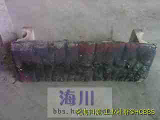

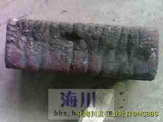

wang4716399VIP会员 VIP会员 | 显示全部楼层       最后访问IP安徽省
你好!我公司现有20T的燃煤链条炉。在炉膛中通过喷管燃烧二甲胺气体,现发现炉排两侧前拱区域内的侧密封块出现不同程度的烧坏现象,有的侧密封块被烧得很薄,但是所有的侧密封块都有共同的特点:侧密封块上均显现红色,同时侧密封块上均有一道道的竖直沟壑状纹路。有人说这是 火烧铁?不知对不对,还有火烧铁究竟是什么?请回答,谢谢!

gjn1970楼主 VIP会员 VIP会员 | 显示全部楼层       最后访问IP吉林省
wang4716399 发表于 2012-5-31 23:14
你好!我公司现有20T的燃煤链条炉。在炉膛中通过喷管燃烧二甲胺气体,现发现炉排两侧前拱区域内的侧密封块出 ...
这个不仅链条炉有,循环流化床锅炉一些部位(比如返料器)也出现过,本人亲自看过,是否是“火烧铁”还真没想过,你不妨用磁铁吸一下试试。
以下两个图片就是我公司被烧坏的侧密封块,原来最外层厚度为40mm,现在估计就10mm了,而且能被磁铁吸住,估计氧化铁只是在表面,内层尚未氧化!~
还想请问前辈,“火烧铁”可就是指火直接在铁上面烧????那产生这种现象的原因可是因为有焦炭黏在密封块上燃烧所致??谢谢!~
wang4716399 发表于 2012-6-2 19:23
以下两个图片就是我公司被烧坏的侧密封块,原来最外层厚度为40mm,现在估计就10mm了,而且能被磁铁吸住,估 ...
我认为原因是主要是侧密封块局部温度过高,超过了其的熔点(1300~1500度),致其局部(外表)熔化所致,冷却后与周围的物质粘住,因此主要措施是防止此部位温度过高。
