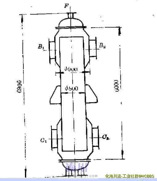

awangyong1VIP会员 VIP会员 | 显示全部楼层       最后访问IP湖北省
未命名.jpg 请问专家 只有壳程设计压力的时候 换热管轴向应力不合格,为什么管板计算的结论却是合格呢?
(版主提示:参考答案167楼):

(1)考虑管板和管的材料的膨胀系数是不是有差异?
(2)考虑物料会在间隙处结垢或结晶堵住间隙?
发表于 2012-6-11 18:04:11
