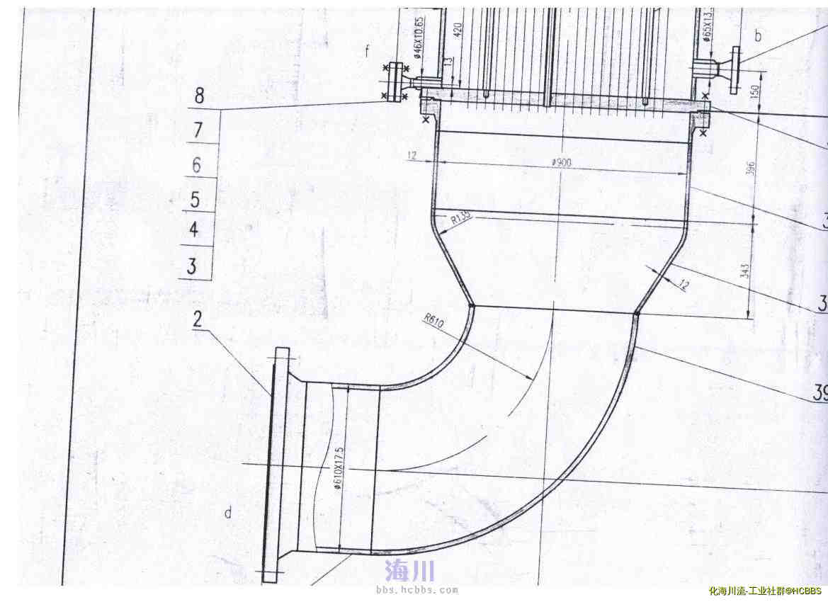

awangyong1VIP会员 VIP会员 | 显示全部楼层       最后访问IP湖北省
a.jpg 请教专家,这台换热器的管程设计压力是-0.1,在SW6中计算锥壳时 要输入锥壳小端筒体长度,但是小端是弯头 不知道这个长度怎么输入?
发表于 2012-9-5 09:46:36

飞天雪楼主 VIP会员 VIP会员 | 显示全部楼层       最后访问IP甘肃省
awangyong1 发表于 2012-9-5 09:46
请教专家,这台换热器的管程设计压力是-0.1,在SW6中计算锥壳时 要输入锥壳小端筒体长度,但是小端是弯头 不 ...
对于锥壳来说,计算中有两处需要重点注意的:
一是锥壳本身的长度,也就是锥壳本身的加强够不够;
第二就是大小端筒体的加强,也就是与锥壳相连接的筒体有一个最小加强长度;
由于你所设计的图纸小端直接与弯头相连接,虽然弯头对锥壳也有一定的加强,但由于弯头的加入也给锥壳一定的弯矩;故此时小端筒体的长度不输入,也就是为0,但对于锥壳小端来说,一般都需要加强,建议增加一端直筒体,长度不小于需要加强段的长度。
发表于 2012-9-5 11:45:04
