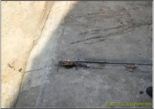

1.排除油气主要有通风、充水、蒸汽三种方法驱除油气,实际操作中应以机械通风、自然通风为宜,并断开油罐防雷防静电接地。这种做法对吗

我认为最后一句有问题,正好把意思反了.
因为除了进入作业场所的风机、油泵、呼吸器、照明灯具等设备的用电部分要求全部防爆外,还有以下要求:
1 油罐的空气、水及蒸汽管线的喷嘴等金属部份以及用于排出油品的胶管都应与油罐作电气连接,并应做好可靠的接地。引入罐内的金属管线,当法兰间电阻值大于0.03欧姆时,应进行金属跨接。
2风机:叶轮必须是铜的或铝的,风机进口要有防护网,风机整体有可靠的接地装置,输风管要有导静电线,且长度不得小于10米;
3油泵:叶轮或叶片必须是铜的或石墨的,整体有可靠的接地装置,输油管要有贯穿首尾的导静电金属丝,金属丝要与管子接头相接触:

    不赞同在通风置换的过程中或之前就断开防雷防静电接地线,这样才能及时有效的导除过程中产生的静电和预防雷击!

排除油气时为什么要断开?
不能断开呀,不然,在冲洗的时候产生的静电导不走,就会有引爆油气的危险。

不能断开,摩擦、分离、粉碎产生的静电如何消除
