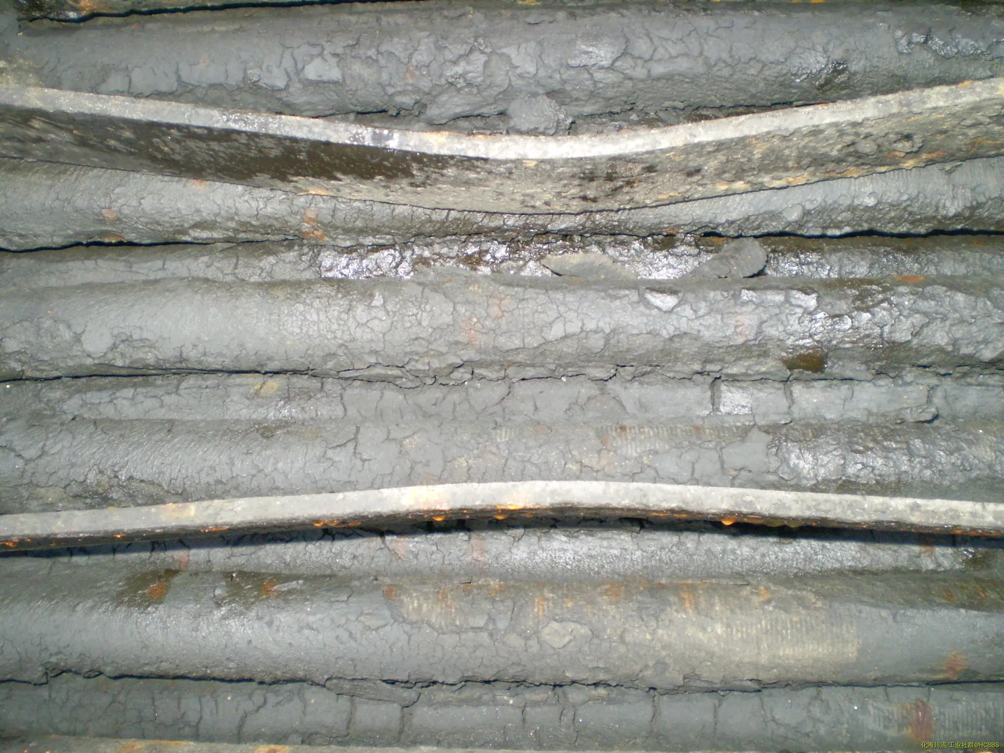

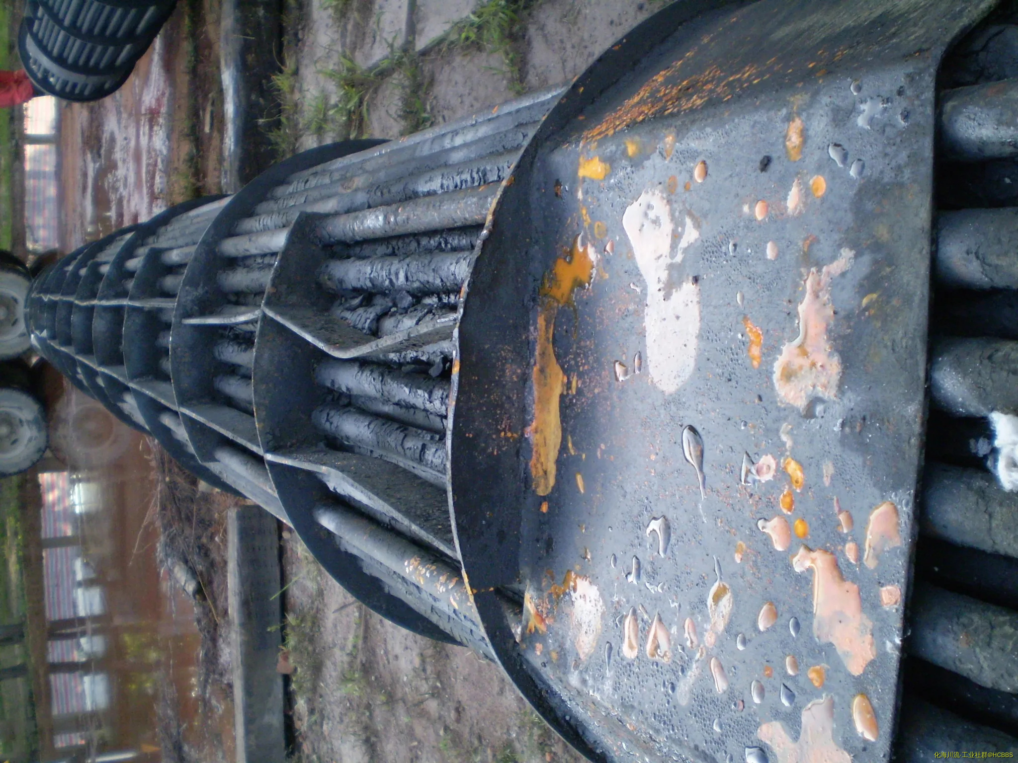

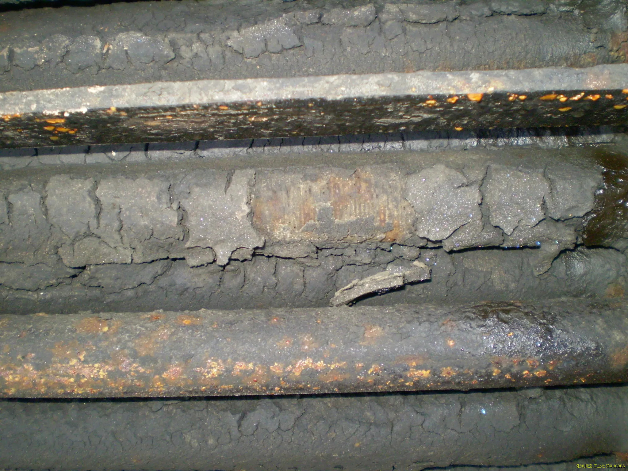

        以下图片是石油化工的常减压装置,原油常二换热器管束。使用条件:管程:介质,柴油、温度128℃、压力0.86MPa。壳程:介质,原油、温度80℃、压力2.28MPa。管束外壁结有较多的原油垢。采用什么方法可以避免?
