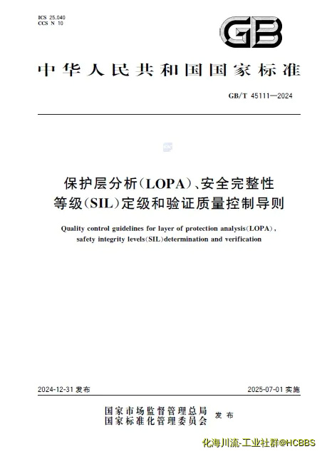

Cover:

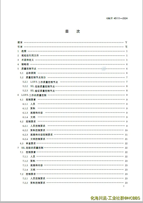

Index-1.
发表于 2025-4-8 09:19:11
Index-2.

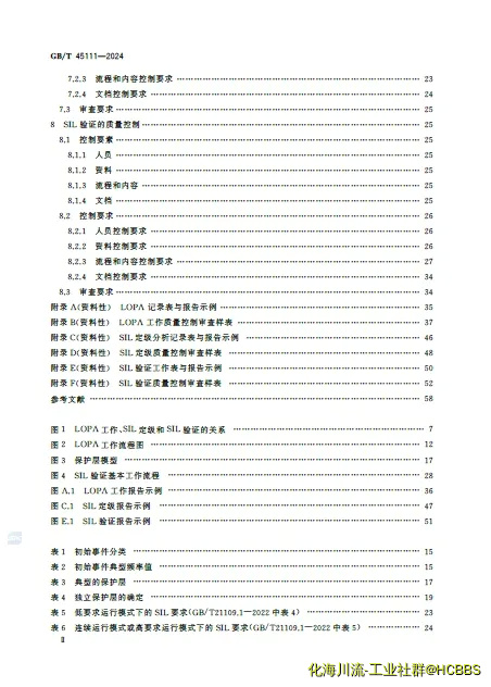

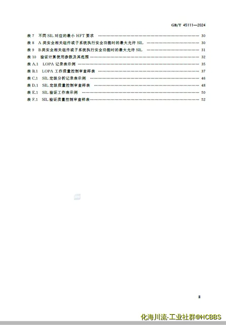

Index-3.
