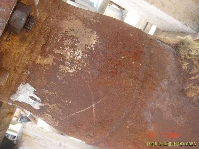

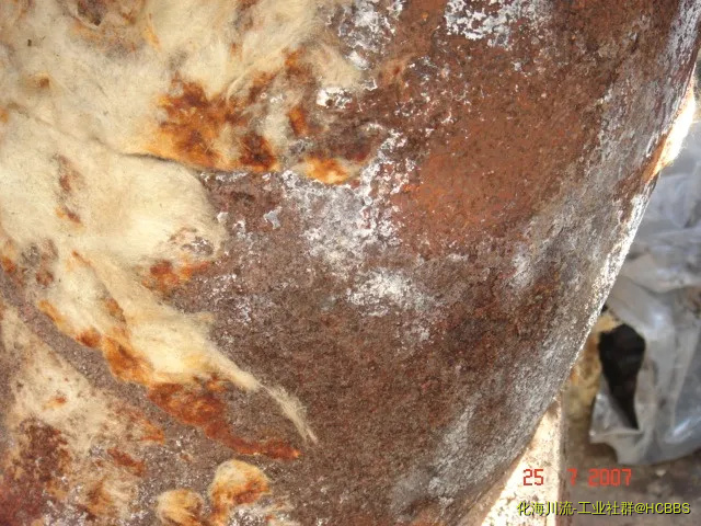

以下图片是石油化工管道保温层下的腐蚀的腐蚀状况,采用什么方法可以避免?

在石油化工行业中,管道通常需要保温处理以维持内部物质的温度,避免热量散失。然而,保温层下的腐蚀问题常会发生,主要是由于水分侵入保温材料所致。
为了防止保温层下的腐蚀,可以采取以下措施:
1. 使用防潮性能好的保温材料,如闭孔泡沫和玻璃棉等。
2. 在保温材料外加装高质量的防水层,确保雨水和环境湿气不易渗透进入保温层。
3. 定期检查保温层和防水层的完整性,及时修复损坏处,防止水分渗透。
4. 在可能的情况下,安装排水系统,确保保温层内部积水可以及时排除。
5. 对管道进行定期的防腐处理和检测,早期发现并解决腐蚀问题。
通过以上方法,可以有效减少或避免石油化工管道保温层下的腐蚀问题。
