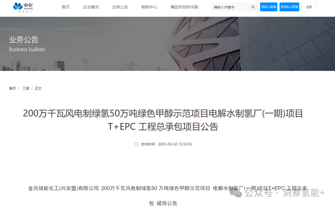

4月2日,金风绿能化工(兴安盟)有限公司正式发布200万千瓦风电制绿氢50万吨绿色甲醇示范项目一期工程制氢厂T+EPC总承包招标公告。该项目作为国内首个百万吨级风电耦合制绿色甲醇项目,总投资达136.65亿元,建成后将成为全球最大的绿色甲醇生产基地之一。
登录/注册后可看大图
项目概况:
• 总投资:136.65亿元(一期制氢厂投资未披露)
• 风电规模:200万千瓦
• 产能规划:年产50万吨绿色甲醇(一期25万吨)
• 制氢规模:年制氢9.22万吨(一期4.61万吨)
• 建设地点:内蒙古兴安盟经济技术开发区
• 计划工期:2025年11月30日实现中交
招标详情
招标范围:
包含制氢装置界区内全部系统(氢气储存压缩、电解液循环、制氮系统等)
需配套建设循环水站、脱盐水站等公辅设施
要求适应绿色电力波动性的智能化设计方案
资质要求:
• 设计资质:工程设计综合甲级或化工石化医药行业甲级
• 业绩要求:近5年完成≥1亿元的石化/煤化工EPC项目(制氢规模>1万方/小时)
时间节点:
• 招标文件获取:2025年4月2日-10日
• 投标截止:2025年4月21日10:00
• 文件递交:北京中土大厦会议室(需纸质文件)
项目背景:
2022年8月 金风科技与兴安盟签署战略协议
2023年3月 项目正式获得备案(一期投资30亿元)
2024年4月 一期工程开工建设
2025年4月 制氢厂启动招标
技术亮点:
• 创新采用风电-生物质多能互补模式
• 集成200万千瓦风电与生物质气化装置
• 实现年产50万吨绿色甲醇的规模化生产
行业意义:
该项目是我国首个将大规模风电、生物质能与绿色甲醇合成深度耦合的示范工程,标志着我国在可再生能源制绿色燃料领域取得重大突破。项目建成后,每年可减少二氧化碳排放约180万吨,对推动能源结构转型具有重要意义
