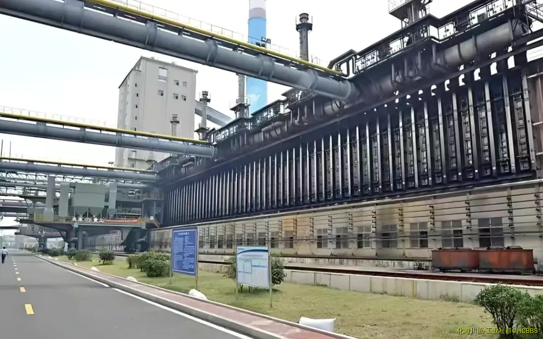

燃气中常含有水蒸气,当温度降低或压力升高时,这些水蒸气会凝结成水,积聚在凝水缸或管道最低处。若不及时排除,这些积水可能导致管道堵塞。为防止此情况,需制定严格的运行管理制度,定期排放凝水缸中的凝结水。同时,建立凝水缸的位置卡片和抽水记录,以便跟踪抽水日期和抽水量,从而确定合理的抽水周期,并及早发现地下水渗入等异常情况。
此外,当地下水压力高于管道内燃气压力时,水可能通过管道接头不严处、腐蚀孔或裂缝等渗入管内。这种情况通常发生在管道年久失修、受到腐蚀或破损的地点,或因施工质量问题导致接头松动的地方。当凝水缸内水量急剧增加时,可能是渗水所致,此时应关闭该段煤气管道,压入高于渗入压力的燃气,并通过检查漏气的方法找出渗漏点进行维修。
另外,人工燃气中常含有一定量的萘蒸汽。在温度降低时,这些萘蒸汽会凝结成固体或附着在管道内壁,导致燃气流量减少或管道完全堵塞。特别是在寒冷季节,萘常积聚在管道弯曲处或地下管道与地面的分支管处。为防止和消除积萘,需严格控制出厂燃气中萘的含量,并定期对城市输气管道进行清洗。清洗时,可使用喷雾将加热的柴油、挥发油或混合二甲苯等喷入管内,使萘溶解后流入凝水缸排出。但需注意,此方法可能会使管道热胀冷缩,因此在清洗后应进行气密性试验。对于低压管线中积萘较严重的部位,如进户分支管上,可采用铁丝接钢丝进行清洗,或挖出阻塞部分的地下管后使用真空泵吸出萘的方法进行处理。
其他杂质:
管道内积聚的杂质不仅限于萘,还包括铁锈屑等。这些杂质常与焦油尘等混合,对管道造成阻塞。钢管的内壁涂层处理不当会导致更严重的腐蚀,从而产生大量铁锈屑。为了清除这些杂质,可以采用机械清除法,将干管分段进行清理,一般以50米左右为一管段。对于铁屑,可以使用刮刀和钢丝刷沿管道内壁进行清除。在清除过程中,需注意管壁上的腐蚀坑,避免在除铁锈时扎透管道导致漏气。同时,管道转弯处、阀门和排水器等易阻塞部位,应定期拆下清洗或更换。
管道坡度
煤气输送管道的坡度设计对于积液和杂质的排除至关重要。合理的坡度能够确保顺畅排放,因此,管道坡度必须大于5‰。
操作管理
煤气管道沿途的排液水封、管路清理、电扑焦油器的采集效果以及除萘设备的性能,都是影响管道畅通的关键因素。为确保煤气管道的安全运行,必须重视这些环节的管理与维护。同时,提高净煤气质量、加强设备操作、优化脱硫脱氰效率、提高电扑焦油器的开工率和采集率,以及合理控制除萘操作温度,都是减少管道阻塞的重要措施。此外,定期清扫煤气管路也是必不可少的维护工作。通过这些综合措施的实施,可以确保城市煤气输配管道的安全稳定运行。
