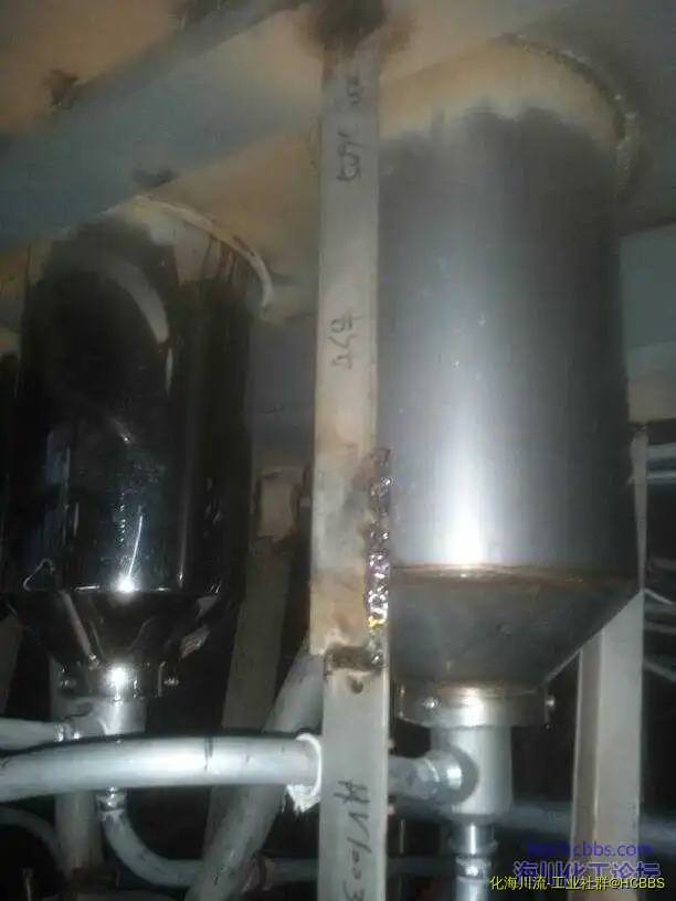

同样一个厂家的阀门,保温筒色泽有很大差别,材质不知道有什么不同,为什么有此差别?

看图片应该是不锈钢的  区别在于  左边的是镜面抛光的  右边的是没抛光的 或者是酸洗亚光的
查看这类设备 主要关注点应该是在壁厚和材质   只要这些参数没有变动 那就不会对使用产生差异 一般企业成型的设备产品 都是定死的  不会轻易变动
不锈钢的表面工艺处理  在原料范围就可以做到 一吨的价格也就是几百块  相比一万多的原料成本是很便宜的
抛光类的表面主要应用在食品、药片、医疗等易受污染,污染物长期附着比较难以清理、或者是装饰用要求美观的部件。
亚光类的表面分为拉丝、磨砂、酸洗等,目的是增加表面粗糙度,应用在需要人工受力、方便抓取操作的部位。粗糙表面对油性污染物敏感,受到污染后比较难清理。
个人推测是生产企业进料的时候,是分批采购的,不同批次的原料产生了不一样的结果。
再或者生产企业对原料进行了优化,原来要求不需要表面处理的现在改镜面了?

补充一点,酸洗的表面对腐蚀液体有很好的效果,寿命比未酸洗的寿命长。
