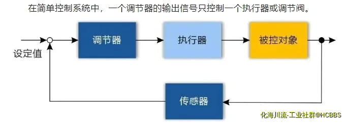

分程控制系统中,一个调节器的输出控制两个或两个以上执行器或调节阀。通常以两个执行器或调节阀最为常见。目的是扩大可调范围,改善调节品质。

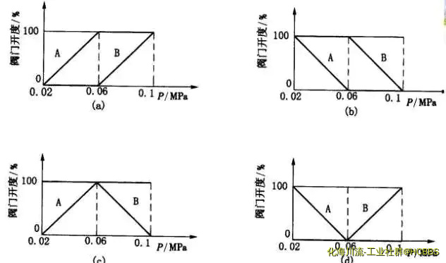

由于调节阀分为气开和气关,两台调节阀参与分程控制有如下四种组合。图(a)和(b)表示两台调节阀动作方向相同,图(c)和(d)表示两台调节阀作用方向相反。

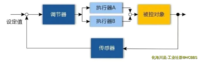

发表于 2025-4-2 08:44:32
分程控制是将一个调节器的输出信号分成若干段,每段信号对应地去控制一个执行器,若干个执行器分段接续完成同一个任务,这种控制系统亦称为阀门连续控制。

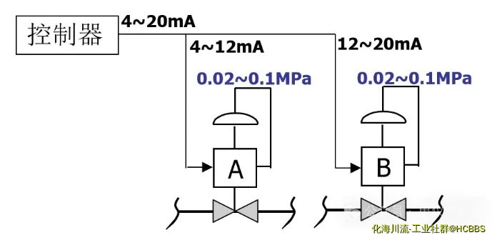

以一台控制器去操纵二台阀门为例来说明分程控制系统的基本原理。
发表于 2025-4-2 08:53:16
为了实现分程目的,需借助于附设在每只控制阀上的阀门定位器,借助于它对信号转换功能。4~12mA时:A阀动作;B阀全开或全关。12~20mA时:B阀动作;A阀全开或全关。

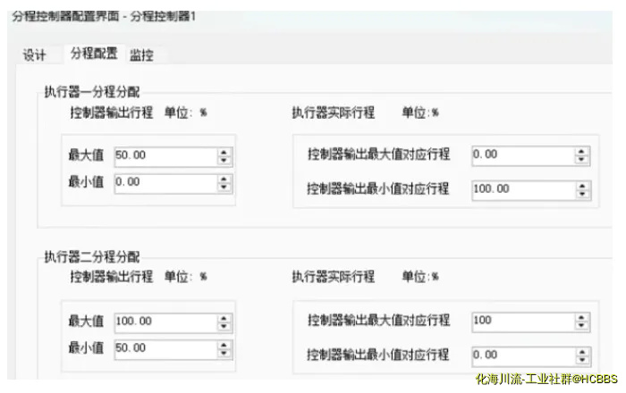

附图:
发表于 2025-4-2 08:55:52
PID参数调整方法如下:默认值KP为1、TI为0、TD为0。在默认参数下运行流程发现PIC711的PV值调整的非常缓慢并趋于稳定。增大P值至10,发现调整速度明显变快。根据以往经验对于压力I值在10-100之间,先填10。运行系统发现压力波动时间较快,继续增大I到30,同时逐渐增大比例控制P到20。继续增大I到50,波动趋势变缓。继续增大I到80,此时发现PIC711的PV值已经趋于稳定并与SP值相同。继续增大I到100,通过趋势图可以观察到流量平衡的时间大大延长,因此积分控制80更合理。
