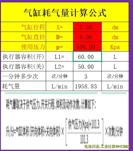

1.气动阀默认开启,事故关闭和气动阀默认关闭,事故开启,请问其用气量是一样的吗?
2.能否简单估算一个气动开关阀大概的用气量。
