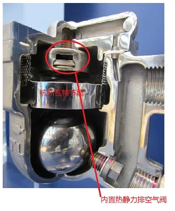

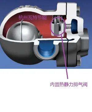

杠杆浮球与自由浮球疏水阀的主要区别:
1,自由浮球疏水阀使用浮球本身作为阀芯,而杠杆浮球采用专用的硬化阀芯。所以自由浮球疏水阀虽然容易制造,门槛低;但是球的硬度、圆度、直径精度、表面粗糙度、都会影响疏水阀的密封,所以做好了难。相比杠杆浮球疏水阀更容易制造。
2,利用杠杆的放大效应杠杆浮球的排量、最大压差均比自由浮球要高。
3,杠杆浮球由于机械死区的存在,反应比自由浮球慢,所以选型不合适容易漏汽。
4,比如分汽缸疏水采用杠杆浮球,其寿命会很短。而疏水量较大的换热器选用自由浮球也是错误。不同应用工况具体分析。
5,杭州瓦特认为,自由浮球只有一家日本公司做的好,而杠杆浮球正规厂基本都做的好。这就是为什么进口品牌只有一家做自由浮球的原因。但使用自由浮球的应用瓦特倒置桶疏水阀基本可以替代。
6,杠杆浮球与自由浮球疏水阀的均应该内置热静力排气阀,否则容易气锁。而排气阀的质量也是很重要的。
