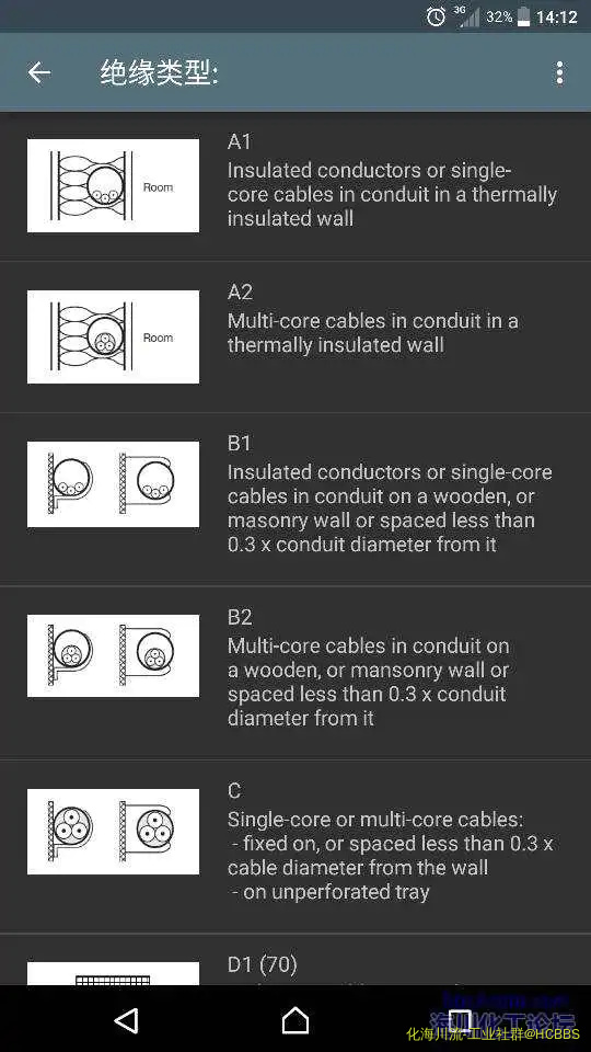

如题,全是英文的。不明白,平常敷设电缆一般远哪一类,谢谢大神

配电四上不是有吗?有中文的

看不到图呢
