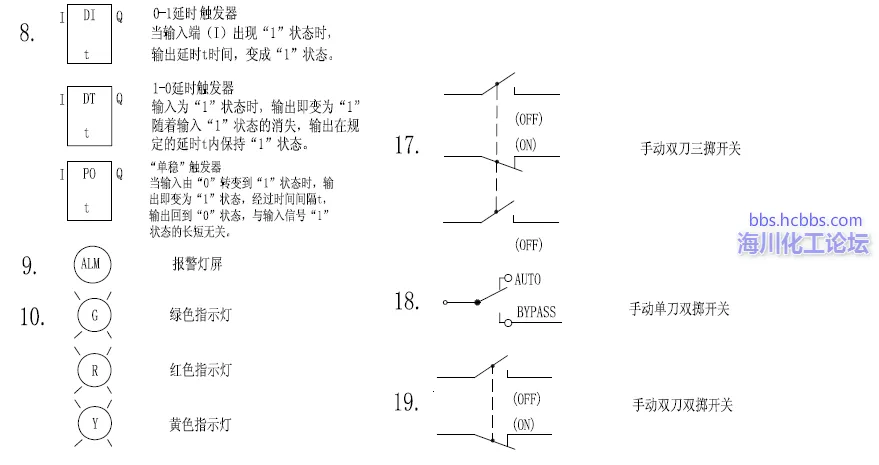

zzcqiangVIP会员 VIP会员 | 显示全部楼层       最后访问IP辽宁省
请楼主帮我看看联锁图,我看不懂啊!
发表于 2016-11-21 10:07:08
图例
图例
图例
图例
联锁图
联锁图
我也看得不是太专业 自控方面的比较清楚  详情 回复 发表于 2017-4-6 11:40
