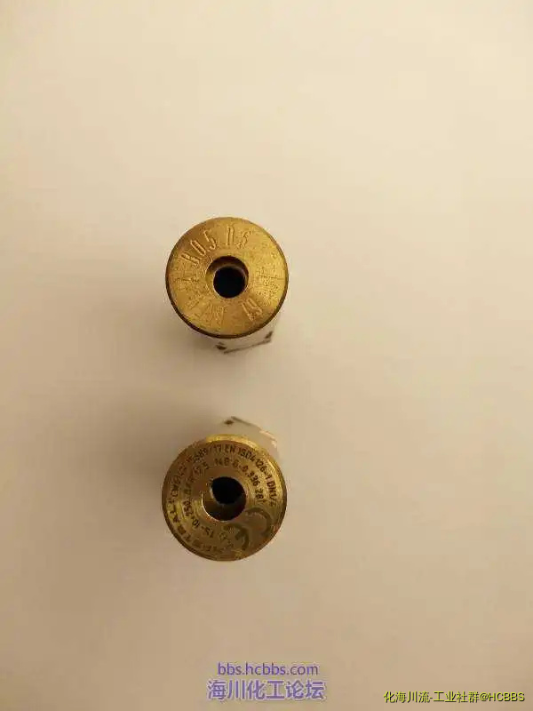

软糖VIP会员 VIP会员 | 显示全部楼层       最后访问IP中国CN_IX交换中心(领骏)
请问图片里的气动安全阀是哪个厂家的?

rayvsking楼主 VIP会员 VIP会员 | 显示全部楼层       最后访问IP江苏省
这个不大看清 应该是个小喷嘴
发表于 2018-11-6 11:37:10
