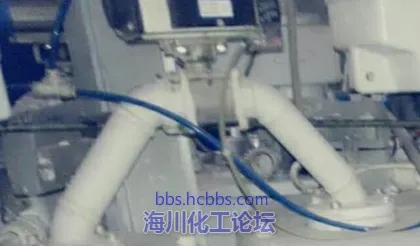

zhgq2583166VIP会员 VIP会员 | 显示全部楼层       最后访问IP陕西省
登录/注册后可看大图
请问图里的这种阀门连接方式是什么??
发表于 2016-3-23 19:30:13
图片看不太清楚,好像是对夹式法兰连接  详情 回复 发表于 2016-3-24 08:21

bj159VIP会员 VIP会员 | 显示全部楼层       最后访问IP内蒙古自治区
zhgq2583166 发表于 2016-3-23 19:30
请问图里的这种阀门连接方式是什么??
图片看不太清楚,好像是对夹式法兰连接
